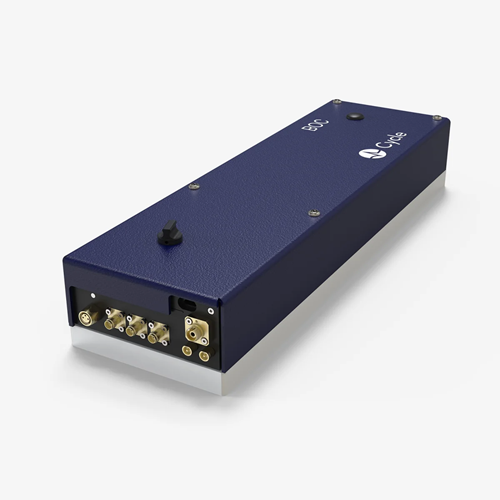

德国Cycle飞秒激光同步器BOC平衡光交叉相关器
德国Cycle GmbH成立的宗旨是为科学和工业应用构建创新的超快技术。Cycle Laser提供前沿的定时设备,使射频和光学设备彼此同步,具有亚飞秒分辨率。这些技术的主要发展起源于十多年前的麻省理工学院,并在Deutsches Elektronen-Synchrotron德国电子同步加速器研究所(DESY)得到了改进。几千公里内的亚飞秒同步已经得到证实[1]并且目前正在商业化。Cycle GmbH是由Franz X. Kaertner教授和其他科学家创立的DESY衍生公司,拥有从他在麻省理工学院的研究中商业化关键同步技术的专门许可。
描述:
全自动BOC可精确检测具有相同中心波长的两个独立光脉冲序列之间的相对时间抖动。
BOC用于公里距离的亚飞秒光纤链路稳定。由于采用平衡的光学检测方案,BOC 可提供极高的定时灵敏度、阿秒定时分辨率、幅度不变性和对环境波动的鲁棒性。BOC的输出是一个基带电压信号,与两个源之间的相对时间延迟成正比。该输出又可用于锁相环,以同步两个光源。标准波长为 800 nm、1030 nm 和/或 1550 nm。

飞秒激光同步器BOC平衡光交叉相关器
参数
值
单位
备注
时间灵敏度
> 10
mV / fs
探测器输出端
时间分辨率
< 0.5
fs
10kHz 带宽
输入光学波长
< 2000
nm
根据实际波长确定方案
输入光学功率
10 - 20
mW
根据波长和其他参数
光学输入方式
free space or fiber
重复频率
< 10
GHz
根据实际重频调整
典型尺寸
300mm x 270mm x 66mm
BOC数字同步模块
BOC数字同步模块
参数
值
单位
备注
尺寸
19英寸宽
集成反馈
包含
优化 PID 参数
控制系统界面
包含
Epics, Tang等可选
