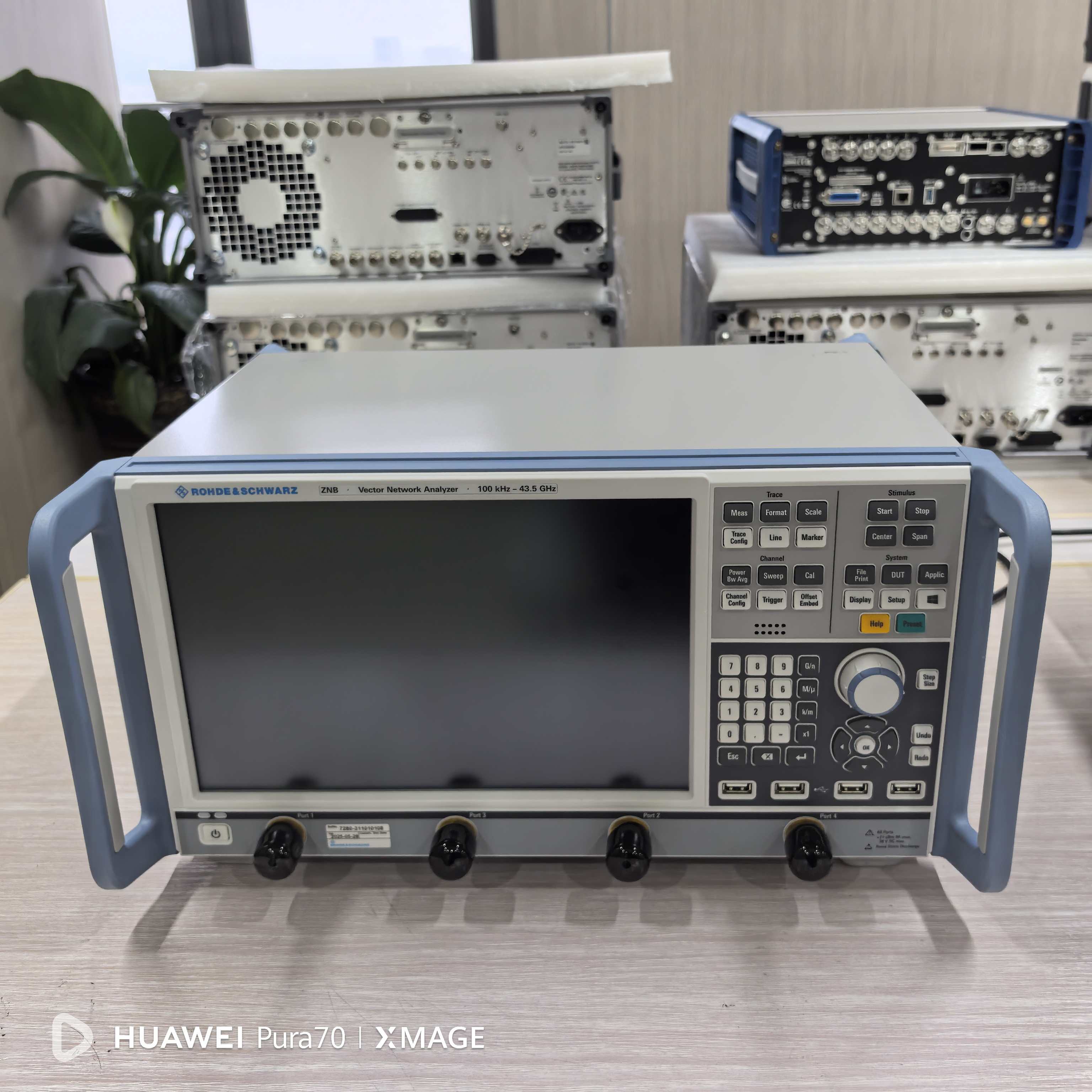

R&S ZNB43 矢量网络分析仪(VNA)
基础概述
罗德与施瓦茨 ZNB43,中端高速矢量网络分析仪,频率范围 100 kHz ~ 43.5 GHz,定位研发 + 产线自动化测试兼顾;分为 2 端口 / 4 端口机型,连接器可选 2.92 mm 或 2.4 mm。
