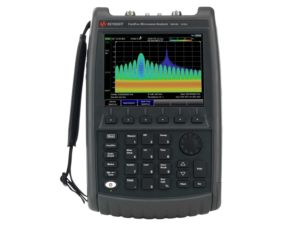

Keysight N9917B FieldFox 手持式综合微波分析仪
基础概述
N9917B 是FieldFox B 系列 18GHz 一体化手持射频综合测试仪; 基础机型标配CAT 线缆天线分析仪,频谱仪、矢量网络分析仪、噪声系数、5G 解调等全部依靠软件选件授权开启;整机便携、电池供电、工业加固,主打外场现场测试、机房运维、外场 OTA 测试,台式仪器(ZNA43、N9020B)的现场补充方案。
换代关系:N9917A → N9917B;更高频段同系列:N9918B(26.5GHz)
核心硬件参数
表格
| 项目 | 规格 |
| 频率范围 | 30 kHz ~ 18 GHz频谱模式最低可用 9 kHz |
| 重量 | 3.4kg(含电池),6.5 英寸户外可视触摸屏 |
| 接口 | 2 个射频端口、GPS 天线口、LAN、USB、Trigger、参考输入;端口耐受 ±50V DC |
| 供电 | 内置锂电池(续航 3~4h)+ 直流适配器 |
| 基础标配功能 | CAT 线缆 & 天线分析仪(DTF 故障定位、回波损耗、驻波比、线缆损耗) |
常用软件选件(采购 / 二手重点关注)
- Opt211 VNA 矢量网络分析仪(2 端口) 支持 S11/S21/S22/S12;动态范围 115dB;可测无源器件插入损耗、隔离度;具备频域转时域 DTR。
⚠️注意:手持 VNA 精度弱于台式 ZNA43,适合现场排查,不适合实验室高精度研发
- Opt233 SA 频谱分析仪 + 跟踪源 无需预热,幅度精度 ±0.3dB;适合干扰排查、载波功率测量
- Opt235 内置前置放大器 → 提升接收机灵敏度,降低底噪 DANL
- Opt350 RTSA 实时频谱分析仪 120MHz 无间隙实时带宽,捕捉短时脉冲、间歇干扰信号
- Opt356 噪声系数测试 → LNA、射频接收模块噪声现场测试
- Opt377 5G NR OTA 空中测量 / Opt370 LTE 解调 基站、CPE、终端外场无线性能测试
- Opt351 IQ 分析仪,支持 IQ 信号采集流盘
核心测量模式汇总
- CAT 模式:线缆故障定位 DTF、天线 VSWR、馈线损耗(基站运维最常用)
- VNA 模式:二端口 S 参数、时域阻抗分析
- SA 频谱模式:频谱扫描、干扰分析、瀑布图
- 内置功率计(搭配 USB 功率传感器)
- 矢量电压表 VVM、噪声系数测量、5G/LTE 信号解调
典型应用场景
1)移动通信基站运维(最大应用)
- 宏站 / 微站馈线、天线、合路器故障定位(DTF)
- 天线驻波、馈线漏水、接头松动排查
- 5G NR、LTE 外场干扰排查,空中信号解调测试
2)卫星通信、地面微波链路现场调试
18GHz 以内微波点对点通信设备、天线、滤波器外场检修
3)射频实验室外场测试 / 车载测试
便携移动测试;天线 OTA 测试、射频模块现场快速验证
4)雷达、无线模组现场故障诊断
脉冲信号干扰捕捉(搭配实时频谱 RTSA 选件)
关键选型区分 & 仪器对比(结合你清单设备)
N9917B vs R&S ZNA43
表格
| N9917B(手持 FieldFox) | ZNA43(台式 VNA 43.5GHz) | |
| 定位 | 现场便携、运维、快速排查 | 实验室高精度研发测试 |
| 频率上限 | 18 GHz | 43.5 GHz |
| 动态范围 & 精度 | 中等,现场够用 | 极高,器件研发标准仪器 |
| 供电 | 电池便携 | 交流市电 |
| 适用场景 | 外场、机房巡检 | 实验室无源 / 有源器件 S 参数研发 |
搭配方案参考: 实验室研发:ZNA43 + N9020B + MSO56B 现场外场调试:N9917B
采购 / 二手仪器注意要点
- N9917B 所有功能依靠软件授权;二手机务必确认已开通哪些选件(VNA/SA/RTSA/5G 选件差价巨大);
- 端口注意检查有无打火、磕碰,18GHz 采用精密连接器,损坏维修成本高;
- 电池存在老化,选购时确认电池续航;
- 局限:最高仅 18GHz,无法覆盖 24GHz 以上毫米波,毫米波现场测试需要 N9918B 或更高型号。
