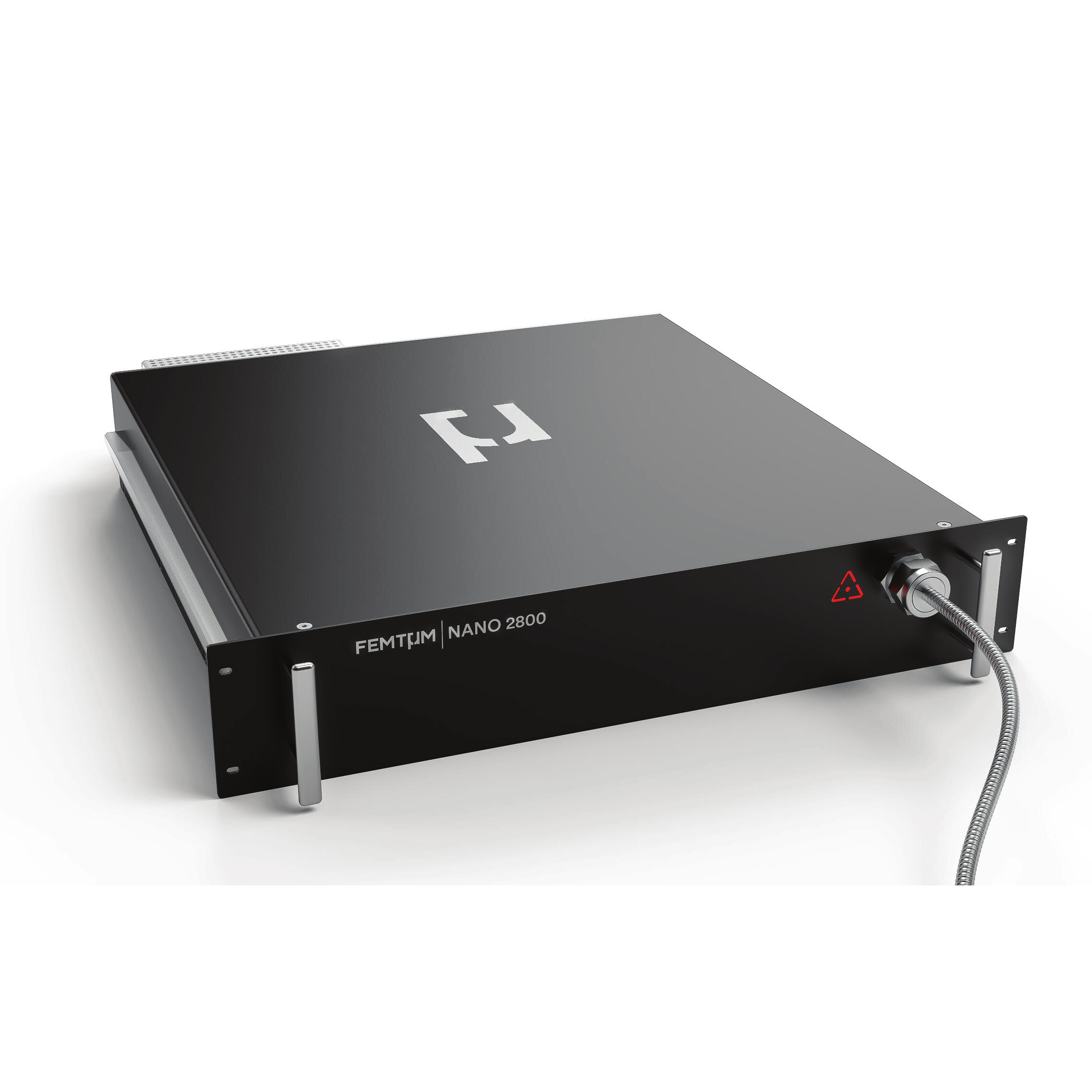

中红外纳秒光纤激光器 Femtum Nano 2800
      中红外纳秒光纤激光器Femtum Nano 2800属于高能量纳秒脉冲激光器,可用于工业应用以及科学研究,该激光器可以在能量为微焦范围内产生纳秒级脉冲,可对非金属进行微加工。该激光器波长为2.8微米,其产生的纳秒高能量激光可在非金属以及生物组织方面研究有很多应用。其他传统激光器有以下几个挑战:操作复杂、光束质量低、脉宽长等,Femtum Nano 2800相对具有以下优点:紧凑坚固、光束质量高、被动冷却、光纤传输等。在薄膜刻蚀,生物组织切除,半导体以及聚合物加工都可以应用。

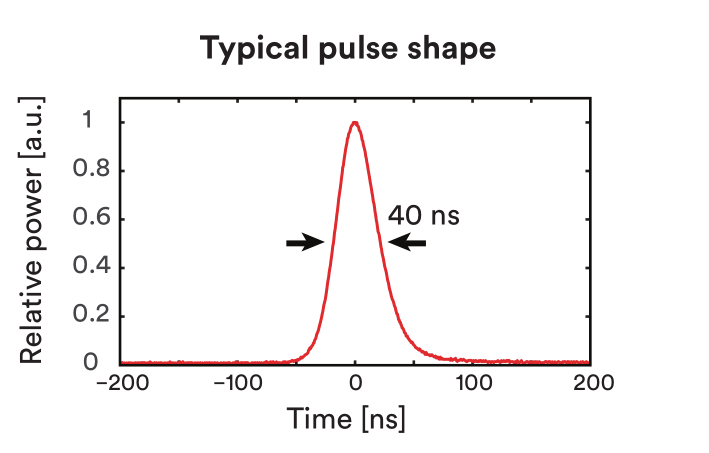

脉宽
< 200 ns
< 200 ns
< 200 ns

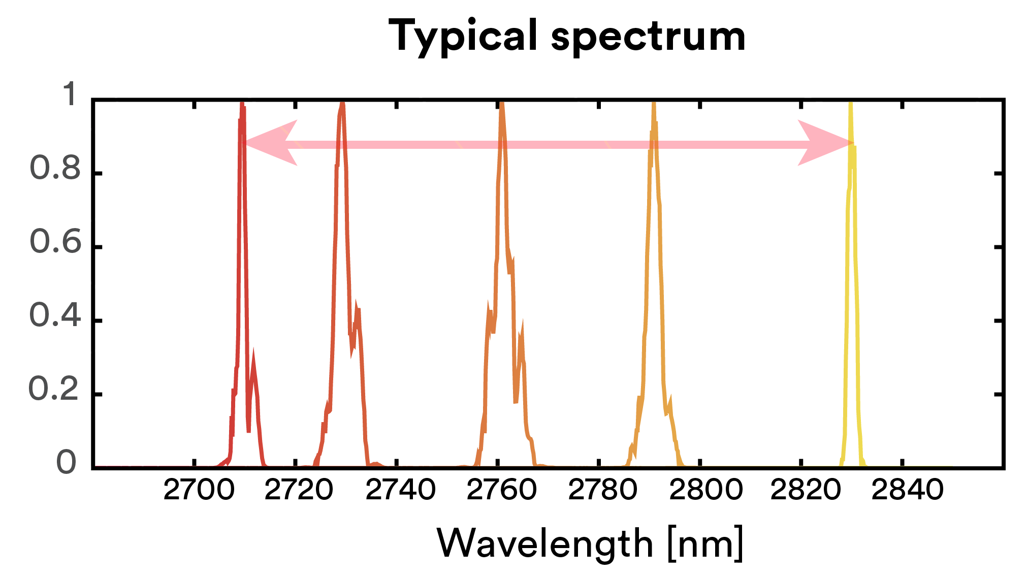

目标特定分子吸收
修正波长在2710nm到2830nm范围内或者依据需要具有可调谐选项,同样适用于窄带线宽。
