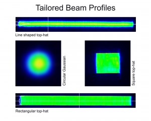

Edgewave短脉冲InnoSlab高功率纳秒激光器的一个显著特性是它的光束轮廓是可以量身定制的: 圆形高斯、线性一维礼帽式还有二维方形礼帽式。

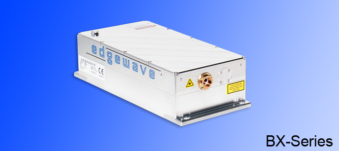

BX-Series:
    主要特性:
1、光束质量:M²<2
2、脉冲能量高至60 mJ
3、脉宽低至4 ns
4、峰值功率高至7 mW
5、重频率高至 100 kHz
6、平均功率高至600 W
7、可选波长1064、532、355、266 nm
   主要应用:
- 玻璃铣削、钻孔和切割
- 烧融、构造和划线
- 高速亚表面制作
-工具制作及快速成型
- 作为染料激光器的泵浦圆
- 太阳能电池制作
- 高分辨率制作
BX-Series各型号参数:

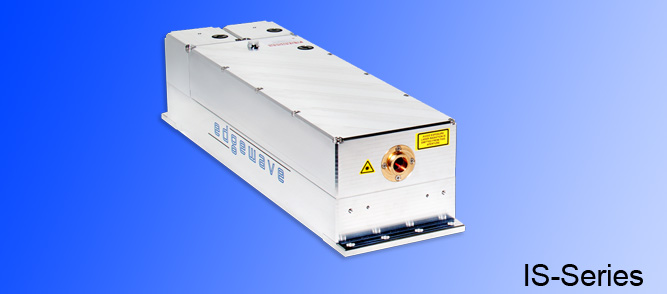

IS-Series:
主要特点:
1、光束质量:M²<2
2、脉冲能量高至50mJ
3、脉宽低至1 ns
4、峰值功率高至10 mW
5、脉冲重频高至150 kHz
6、平均功率高至400 W
7、可选波长1064, 532, 355, 266 nm
主要应用:
- 产生等离子体
- 烧融、构造和划线
- 玻璃铣削、钻孔和切割
- 工具制作
- 太阳能电池制造
- 染料激光器的泵浦源,OPO,OPA
- PIV和LIF
IS-Series各型号参数:

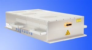

GX-Series:
主要特点:
1、光束质量:M²<2
2、脉冲能量高至120mJ
3、脉宽低至1 ns
4、峰值功率高至10 mW
5、脉冲重频高至150 kHz
6、平均功率高至800 W
主要应用:
- 产生等离子体
- 退火
- 烧融、构造和划线
- 玻璃组装
- 太阳能电池制造
- 染料激光器的泵浦源,OPO,OPA
- PIV和LIF
GX-Series各型号参数:
