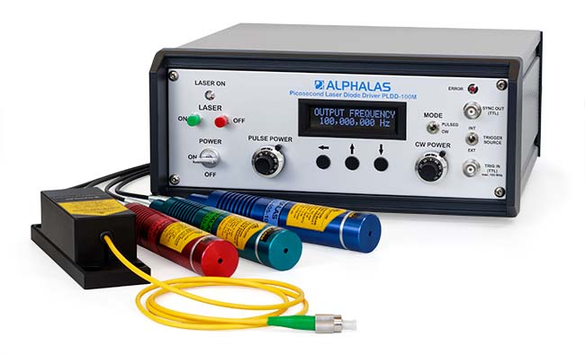

ALPHALAS二极管皮秒脉冲激光器PICOPOWER-LD
     ALPHALAS二极管皮秒脉冲激光器PICOPOWER-LD可产生波长范围为 375 nm 至2300nm的皮秒短激光脉冲,特定波长可选。提供的脉冲宽度可低于40ps,峰值功率最高可至3 W,重复频率范围可从单次到100MHz。
     典型标准工作波长:375、405、450、488、510、635、670、785、850、976、1030、1047、1053、1064、1310、1550nm, 也可以定制其他特殊波长和窄线宽激光头。
ALPHALAS二极管半导体皮秒脉冲激光器PICOPOWER-LD

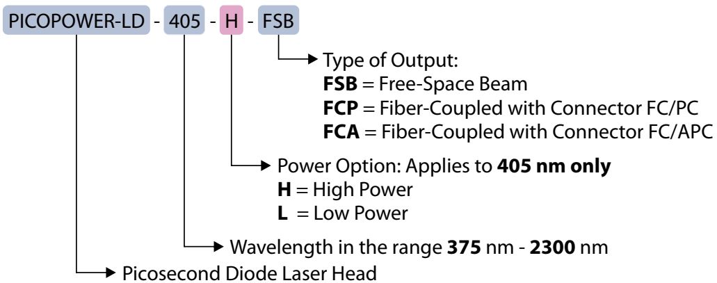

激光头机械指标:
秒二极管激光头:机械参数
尺寸和重量
Ø 25 × 155 mm, 140 g
40 × 37 ×144 mm3, 250 g
客户定制外箱可选
光纤耦合二极管激光器集成在驱动中、独立激光头可选

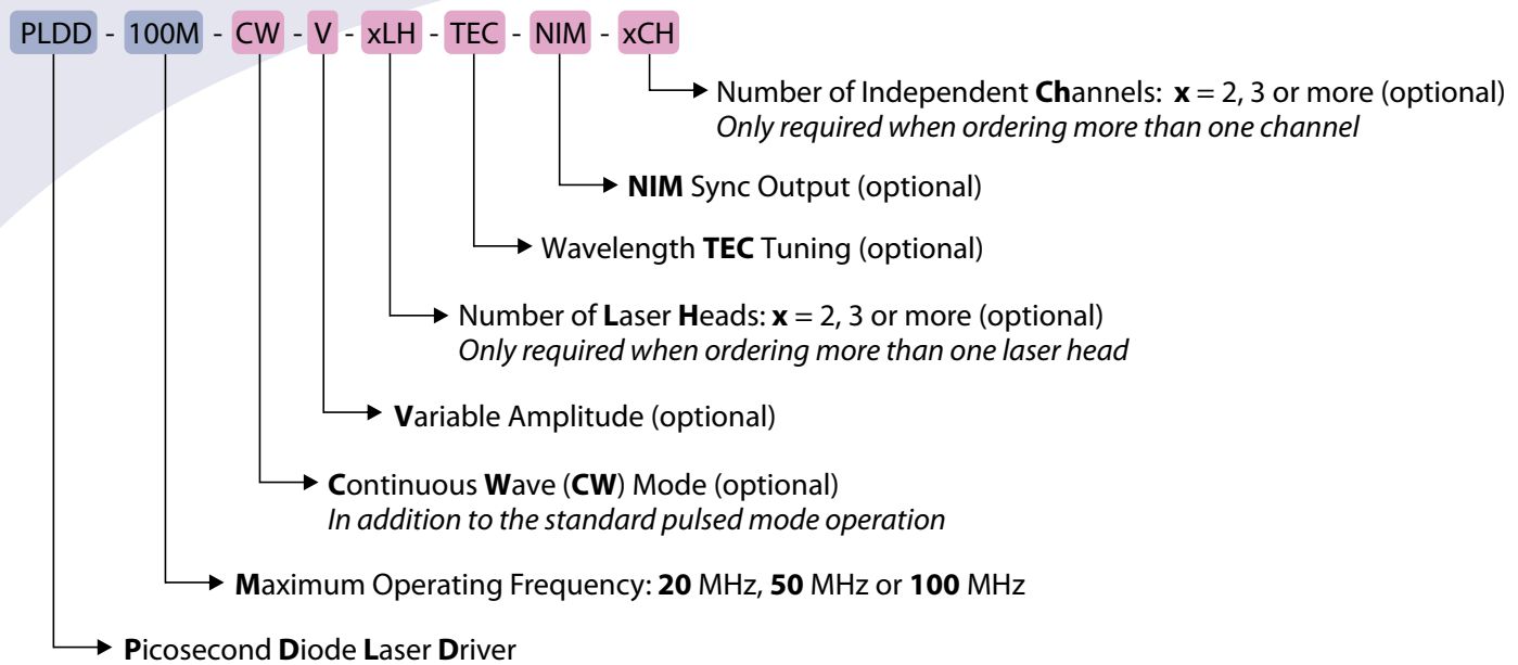

皮秒激光二极管驱动器:PLDD
皮秒二极管激光驱动器:典型参数
参数
规格
备注
机械
面积和重量
255*118*270,2.6kg
19”机架,OEM和客户定制选项
电性
型号
PLDD-20M
PLDD-50M
PLDD-100M
重频范围
1 Hz - 20 MHz
1 Hz - 50 MHz
1 Hz - 100 MHz
Step
1 Hz
1 Hz
1 Hz
重频发生器
内置的高性能重频产生器
周期抖动:<10ps
脉冲振幅不稳定性
1%RMS
外部 TRIG IN
TTL 50Ω,上升沿
工作周期:50%
延迟的激光输出
43 ns (typ.)
延迟激光输出
34 ns (typ.)
同步输出(TTL)
+3.5 V into 50 Ω
同步输出(NIM),可选项
-800 mV into 50 Ω
延迟激光输出到同步输出(NIM)
30 ns (typ.)
时间抖动:激光脉冲到外部开关
< 4 ps
外部开关启动时间<0.2ns
振幅5 V ± 0.5 V
时间抖动:激光脉冲到同步输出(TTL)
< 4 ps
外部开关启动时间<0.2ns
振幅5 V ± 0.5 V或者内部开关
通用
电压/电流要求
100 V AC / 0.2 A, 230 V AC / 0.1 A
12 V DC supply input is optionally available
功率消耗
20 W (typ.)
操作温度
15°C to 35°C (59°F to 95°F)
*ALPHALAS二极管皮秒脉冲激光器PICOPOWER-LD,特殊参数要求可定制
皮秒二极管激光驱动:可选项
光学参数
备注
连续光模式
可选CW连续光模式
可调谐振幅
峰值和平均功率提供简单控制
额外激光头
允许使用一个激光驱动器来驱动一个以上激光头
波长TEC调节
在红光和红外提供波长TEC温度调节
NIM同步输出
一些信号处理设备可能需要NIM同步输入
800mV默认或者可选:可调谐
5 ns半峰脉宽
多重独立通道
允许控制器同时驱动双通道甚至多通道激光头
备注:
1、对于频率>50MHz来说CW连续模式可能会减少峰值和平均功率
2、低于最大振幅50%的幅度可能会拥有更大的不稳定性或者更大脉宽
3、不同激光头一些联系可能会减少最大工作频率
激光头选型命名参考:
控制器选型命名参考:
