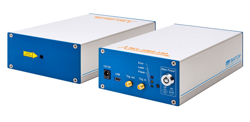

MCL-1064皮秒微片激光器BATOP Microchip laser
    MCL-1064皮秒微片激光器BATOP Microchip laser微芯片激光模块可按需提供1064 nm波长的皮秒单模脉冲。脉冲重复频率是由软件控制的,可以在单次脉冲和500 kHz之间设置。标称脉冲宽度可达150 ps。
    MCL-1064-150包含带有泵浦二极管的微芯片和软件控制的电子模块。该微芯片包含一个Nd:YVO 4激光晶体和一个半导体可饱和输出耦合器。
    目前还可以提供光纤耦合输出版本的MCL-1064-150-f微片激光器。其输出是FC/APC接口,保偏光纤。

MCL-1064皮秒微片激光器BATOP Microchip laser激光参数
发射波长:1064.0nm±0.2nm
光束发散角:40 mrad
束腰直径:32um
M 2:1.3
脉冲能量:> 12.5nJ
脉冲持续时间:150 ps±30 ps
重复率:单发– 500 kHz
尺寸图164x 105x 51mm
重量:870g
电源:12 V = / 3A
光纤耦合微片激光器MCL-1064-150-f
发射波长:1064.0nm±0.2nm
脉冲能量:> 9nJ
脉冲持续时间:150 ps±30 ps
重复频率:单发– 500 kHz
接口:FC/APC
模场直径:6.6μm±0.5μm @ 980nm
光纤型号:Fujikura SM98-PS-U25
尺寸:180 x 105 x 51 mm
重量:870g
电源:12 V = / 3A

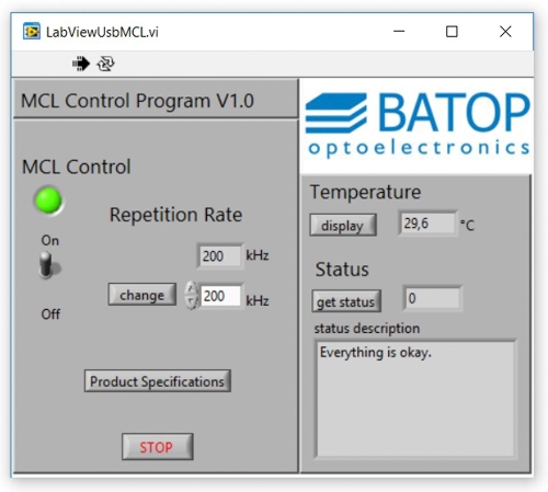

控制软件
提供的控制软件可用于:
- 开启或关闭激光
- 重新配置激光器的重复频率
- 检查激光的状态
- 可根据要求提供LabVIEW驱动程序,以通过USB访问激光模块。

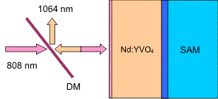

BATOP皮秒微片激光器芯片Microchip技术
反射型激光微芯片:>>MC - Microchip in reflection mode
            • Nd:YVO4激光晶体与可饱和吸收镜(SAM)结合。
            • 激光输出光束与泵浦光束反向,必须使用二色镜将其与泵浦光分开。
            • 激光输出是线偏振的,偏振方向垂直于铜散热器中的凹槽。
透射型激光微芯片:>>MCT - Microchip in transmission mode
            • Nd:YVO 4激光晶体与饱和输出耦合器(SOC)结合。
            • 激光输出光束与泵浦光束的方向相同。
            • 激光输出是线性偏振的。
