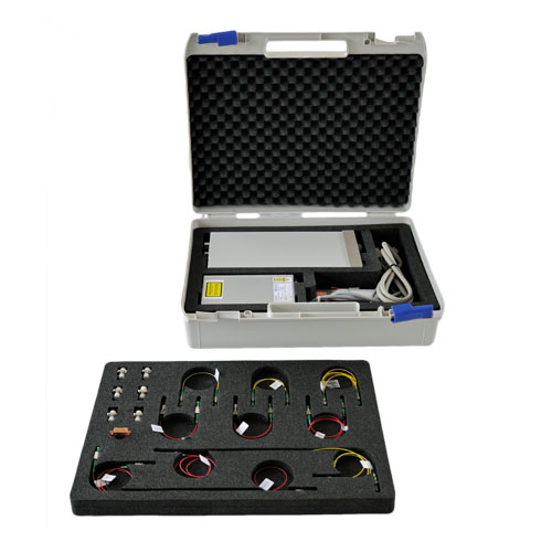

皮秒光纤激光器预组装套件科研工具包Picosecond fiber laser evaluation kit PSFL1030
皮秒光纤激光器预组装套件科研工具包PSFL1030包含1030 nm皮秒光纤激光器主要基本配置,使用半导体可饱和吸收镜(SESAM)作为被动锁模非线性光学器件。包含掺Yb有源光纤。光纤激光器的设计配置可灵活更换,从而可以研究某一器件对激光输出的影响。
实验结果可以帮助理解被动锁模掺Yb光纤激光器原理和现象。用户根据相关知识可以构建自己皮秒光纤激光器。
PSFL1030可实现:
  • 带SESAM的被动锁模皮秒光纤激光器
  • 使用光纤布喇格光栅(FBG)控制色散
  • 皮秒振荡器+光纤放大器组合
  • 1030nm连续光纤激光器
  • 放大自发辐射(ASE)宽带发射器
  • 皮秒光纤激光器评估工具包
皮秒光纤激光器预组装套件科研工具包PSFL1030包含1030nm皮秒光纤器所有组件,含980nm泵浦源和激光二极管控制器
额外所需测试工具:
  • 光功率计 —— 测量激光输出平均功率
  • 快速光敏二极管 —— 激光输出信号跟踪
  • 200 MHz示波器 —— 测试光电二极管输出信号
  • 可选: OSA(光学频谱分析仪) —— 测量光谱强度
  • 可选: 自相关仪 —— 脉冲宽度测量
Part No.Delivery timeDescriptionData
PDF
PSFL10301 week
皮秒光纤激光器预组装套件
1030nm被动锁模激光器
脉冲宽度~ 3 ps, 脉冲能量~ 50 pJ,
重复频率 50 - 100 MHz, 泵浦波长 975 nm
PDF Data
