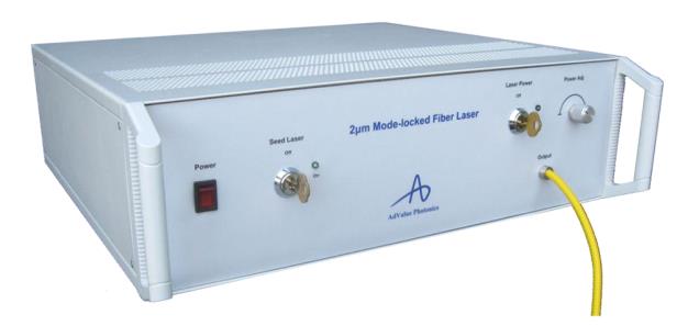

2微米锁模皮秒光纤激光器2µm 2um Mode-Locked ps Fiber Lasers 1950nm
型号: AP-ML1
--- 产品详情 ---
2微米高功率皮秒光纤激光器2 µm Mode-Locked ps Fiber Lasers
        最新推出的2微米锁模光纤激光器拥有皮秒脉宽和高光束 ,为科学研究和工业领域提供了一种崭新的先进工具。 Eachwave AP-ML的2微米光纤激光器与传统固体钬和铥激光器相比,具有小巧轻便,高效率,免维护,操作简便等优点。
应用:
  • 中红外波长产生
  • 非线性光学研究
  • 光谱学
  • 科学研究
  • 微加工
  技术特性:
  • 宽光谱带宽
  • 高峰值功率
  • 近衍射极限的光束质量
  • 免维护
参数指标
AP-ML1
输出波长
1.95±0.05 μm (option: 2.07±0.02 μm)
平均功率
1 W (higher or lower power eachwave available),*10kW peak power
脉宽
< 3 ps (femtoseconds eachwave available )
脉冲重复率
20-40 MHz (non-adjustable advalue photonics factory set)
光束质量, M2
< 1.3
输出光偏振
随机偏振或者线偏振
