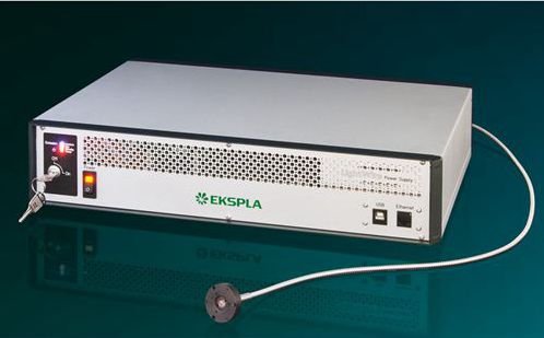

1064nm紧凑型光纤种子皮秒激光器LightWire FPS
1064nm紧凑型光纤种子皮秒激光器LightWire FPS专用于固态Nd:YAG放大器种子。紧凑经济的FPS系列型号在1064 nm波长下提供低于10 ps的脉冲,平均输出功率高达200 mW,脉冲能量高达50 nJ。它们的特点是接近带宽极限的频谱和低脉冲幅度噪声。波长可调性确保种子脉冲始终与放大器的放大光谱在频谱上重叠。
优势:
1.         高达200 mW
2.         高达50 nJ
3.         2 - 9 ps窄带宽脉冲
4.         kHz高达MHz脉冲重复率
5.         交钥匙操作
功能和应用
特性:
1.         脉冲能量> 50 nJ,重复频率<1 MHz
2.         低于10 ps的脉冲持续时间
3.         接近傅里叶变换有限的光谱带宽
4.         集成光纤脉冲选择器,可实现灵活的重复率控制(20 kHz - 40 MHz,可提供突发模式)
应用
固态放大器种子
1064nm紧凑型光纤种子皮秒激光器LightWire FPS型号规格
型号
FPS10
FPS100
FPS200
主要规格 1)
中心波长
1064nm; 可调谐±0.2nm
脉冲持续时间
2.3±0.3 ps
7±1 ps
9±1 ps
频谱带宽
0.7±0.2nm
0.4±0.1nm
0.25±0.05nm
振荡器脉冲重复率
40±2 MHz
脉冲选择器的脉冲重复率2)
20 kHz - 40 MHz(PRR = PRR OSC / N,N = 1,4,5,...,2000)
输出功率(无/带脉冲选择器)
> 2 mW /> 1 mW
> 80 mW /> 40 mW
> 10 M时200 mW
> 1 MHz时40 mW
> 100 kHz时5 mW
脉冲能量(无/带脉冲选择器)
> 50 pJ /> 25 pJ
> 2 nJ /> 1 nJ
> 50 nJ,重复频率<200 kHz
偏振
线性,> 100:1
光输出
带安装法兰的FC / APC连接器或准直器(可选)
准直器和隔离器节点3)
连接线
3米长的铠装电缆Ø5mm
3米长的铠装电缆Ø5mm
准直光束直径
0.9±0.1 mm或
1.3±0.1 mm或
2.1±0.2 mm
0.85±0.1毫米
光束高度
NA
38mm
光束质量
M 2 <1.1
脉冲列车监测
振荡器串的光电二极管输出,激光输出的TTL同步脉冲(当包括脉冲选择器时)
控制单元尺寸(长×宽×高)
315×450×95(独立)或
315×482×95(19“机架安装)
准直器尺寸(D×L)
Ø33×11.76毫米
重量
<10公斤
控制界面
USB,CAN,RS232,LAN(WLAN选项)
电源(包括AC / DC适配器)
100 - 240 V,50 - 60 Hz AC
能耗
最大230 W(典型值60 W)
运行条件
10 - 30°C,湿度 - 不冷凝
1.         由于持续改进,所有规格如有变更,恕不另行通知。
2.         脉冲选择器是FPS10,FPS100型号的选项。它支持外部门控。FPS200包括内部分频器,可以降低脉冲重复率,但不支持外部门控。
3.         FPS200型号配有准直器和隔离器节点,尺寸为138×52×67 mm。
