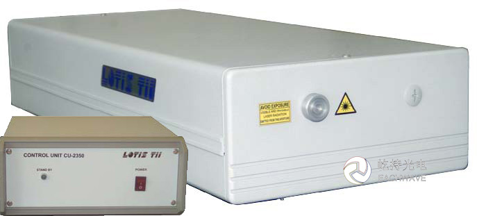

LT-2215-OPG可调谐皮秒光学参量发生器OPO
LOTIS-TII的LT-2215-OPG可调谐皮秒光学参量发生器,是对 Nd:YAG 皮秒激光器 LS-2151的应用的扩展。LT-2215-OPG泵浦激光器 内置三次谐波发生器(355 nm) , LS-2151作为泵浦源的三次谐波的可调谐范围 425-2300nm。LT-2215-OPG 的 Type II OPG 和内置高功率OPA。手动控制型号为LT-2215-OPG),电脑控制型号为 LT-2215-OPG-PC。

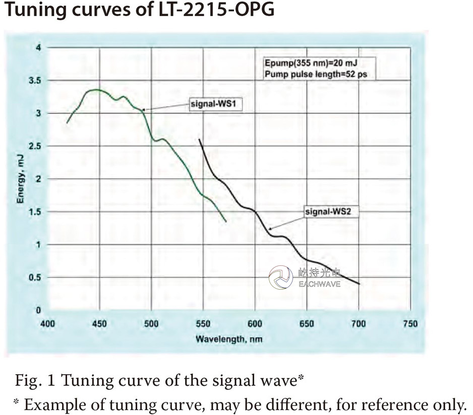

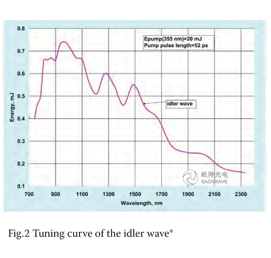

调谐曲线(供参考):
