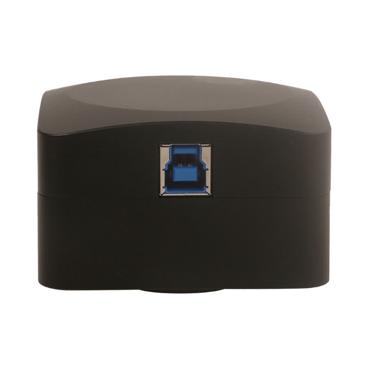

产品介绍
该系列 6.3 MP – 8.3 MP 彩色 CMOS 相机专为显微成像应用而设计,采用 Sony Exmor 背照式传感器(卷帘快门),具备高灵敏度与超低噪声。部分型号(如 VIS028CU-NC)可实现高达 5970 mV/lux/s 的出色灵敏度,这得益于其大尺寸传感器格式以及视型号而定的 2.4 µm 和 2.9 µm 像元尺寸选项。配合 USB 3.0 高速传输,该相机可在严苛的显微工作流程中提供可靠的性能。

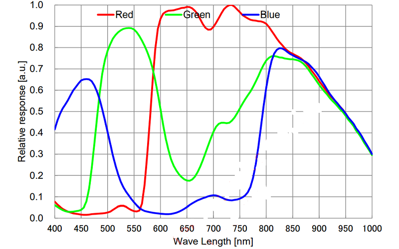

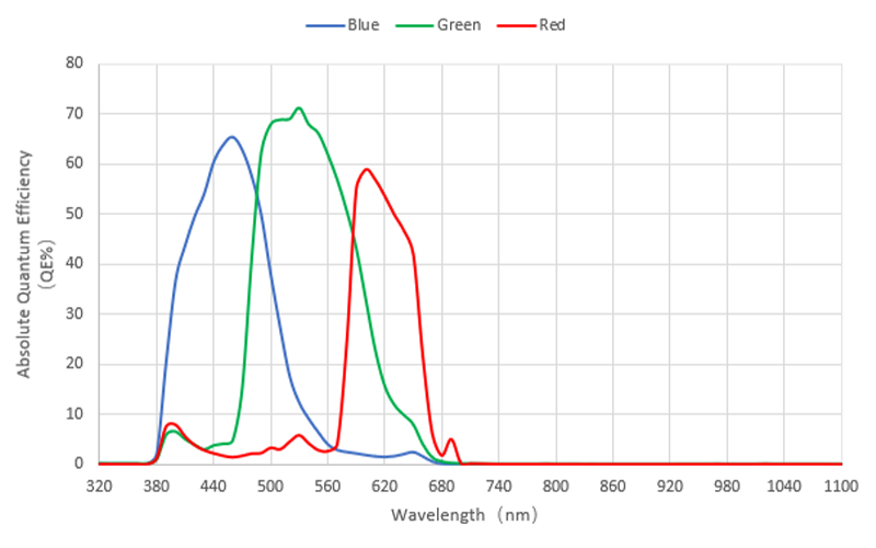

相机参数差异对照表
产品型号
VIS028CU-NC
VIS026CU-NC
传感器类型
Sony IMX585
Sony IMX178
光谱范围
400nm-1000nm
380nm-650nm
分辨率
8.3MP
6.3MP
像元尺寸
2.9 µm × 2.9 µm
2.4 µm × 2.4 µm
靶面尺寸
1/1.2″ (12.78 mm)
1/1.8″ (8.86 mm)
帧率&分辨率
45 fps@3840×2160;
60 fps@1920×1080
59 fps@3072×2048;
 59 fps@1536×1024
灵敏度
5970 (mV/lux/s); 0.13 mV with 1/30s
425 mV with 1/30s; 0.15 mV with 1/30s
信噪比
36.2 / LCG: 45.8 (dB)
40.3dB
暗电流
0.13mV
0.15mV
量子效率图
VIS026CU-NC QE
VIS028CU-NC QE
