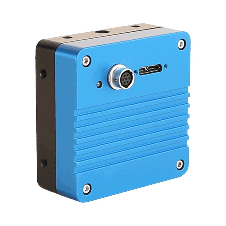

全局快门显微镜相机
型号: 全局快门显微镜相机
品牌: AttosTek(阿秒科技)

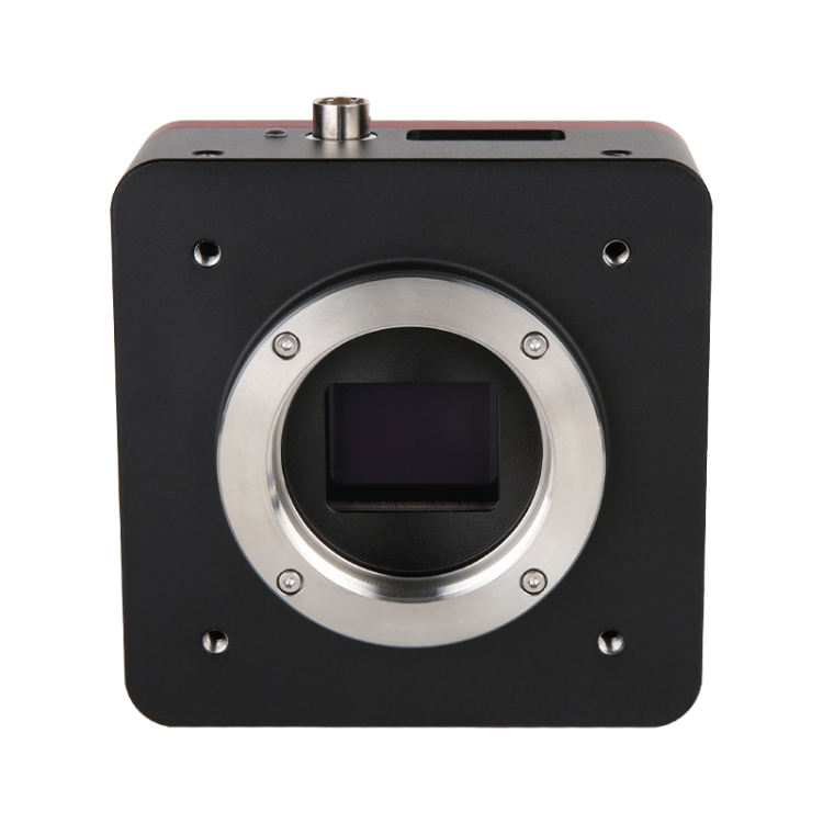

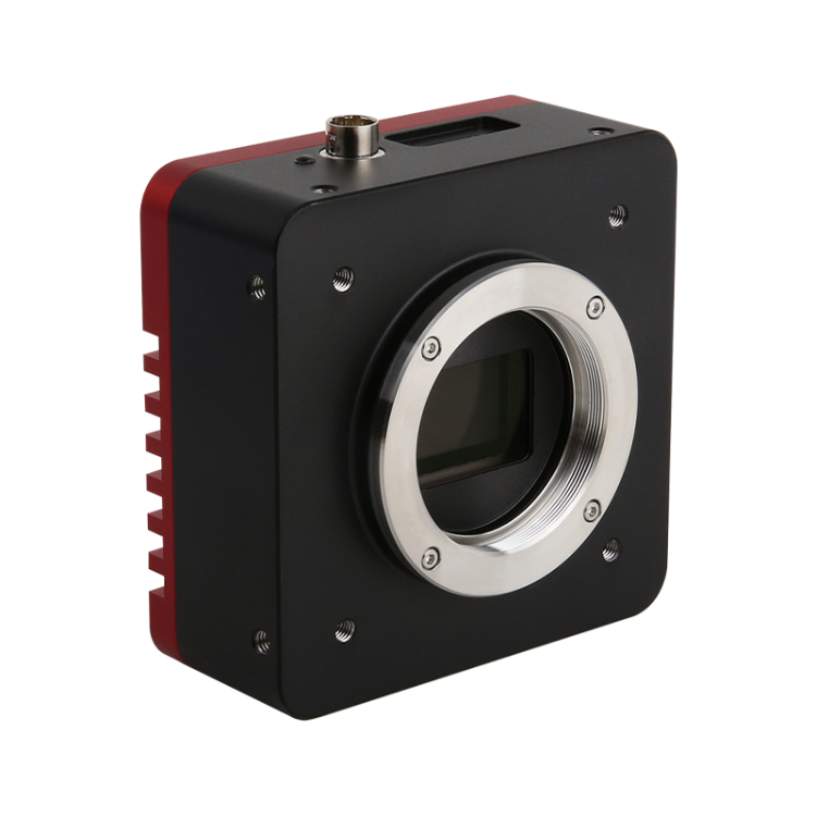

产品介绍
该系列 CMOS 显微镜相机提供从可见光到紫外及近红外的宽光谱响应。分辨率覆盖 1.7 MP 至 26 MP,并提供多种传感器尺寸与像元尺寸选项,以满足不同应用需求。相机可选全局快门或卷帘快门版本,并提供彩色或黑白型号(视具体型号而定)。该系列相机具备高灵敏度与宽动态范围,在严苛场景下依然表现可靠。

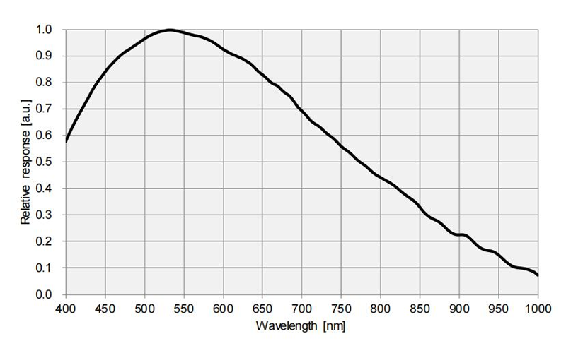

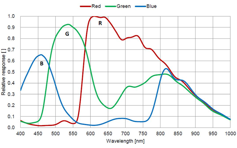

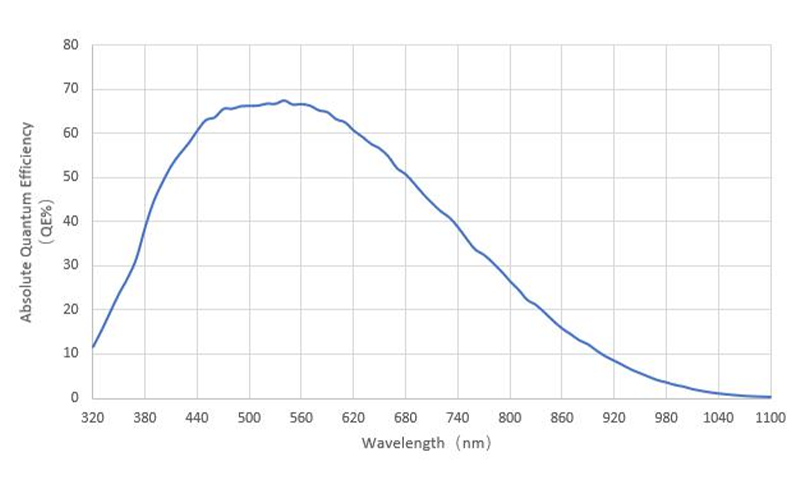

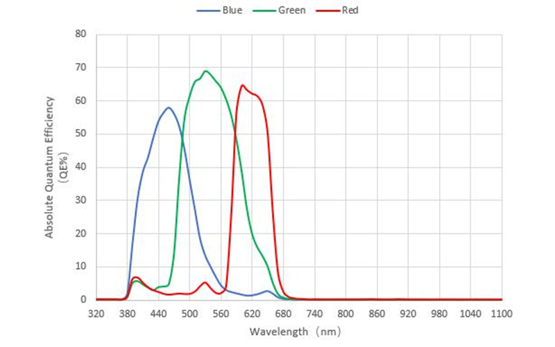

彩色显微镜相机的量子曲线
VIS035CU-NC QE
VIS047CU-NC QE
VIS091CU-NC QE
VIS0220CU-NC QE
VIS0312CU-NC QE
黑白显微镜相机的量子曲线
VIS035MU-NC QE
VIS047MU-NC QE
VIS091MU-NC QE
VIS0220MU-NC QE
VIS0312MU-NC QE

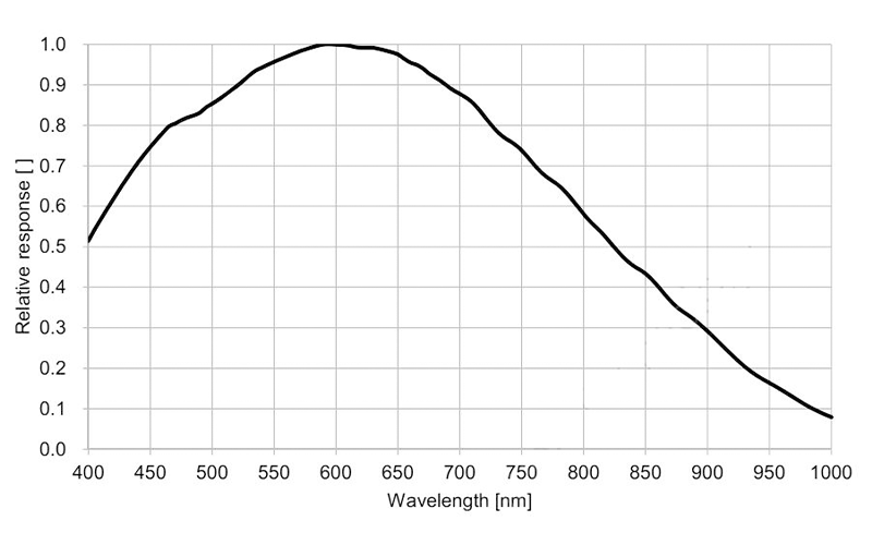

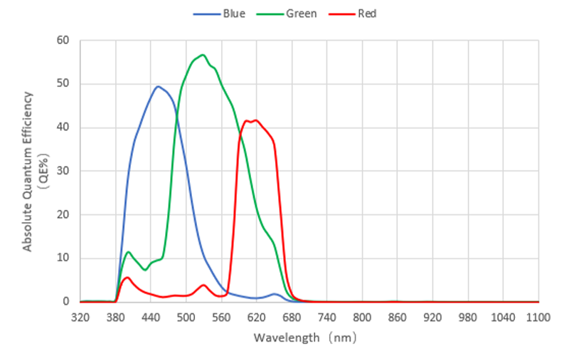

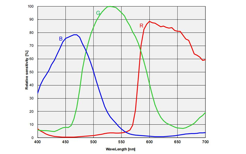

彩色显微镜相机的光谱响应
VIS035CU-NC SRC
VIS047CU-NC SRC
VIS091CU-NC SRC
VIS0220CU-NC SRC
VIS0312CU-NC SRC
VIS0326CU-NC SRC

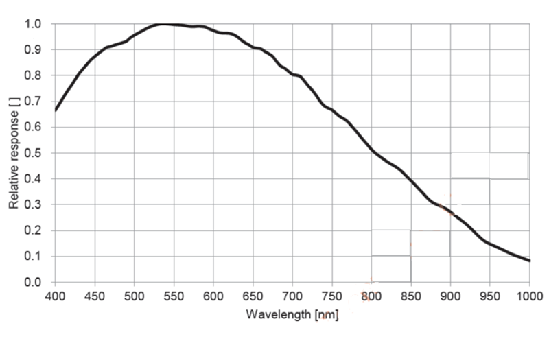

单色显微镜相机的光谱响应
VIS035MU-NC SRC
VIS047MU-NC SRC
VIS091MU-NC SRC
VIS0220MU-NC SRC
VIS0312MU-NC SRC
VIS0326MU-NC SRC

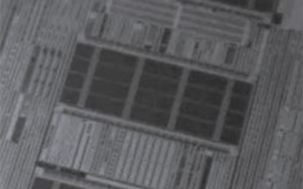

产品应用案例
该系列 CMOS 显微镜相机覆盖从可见光到近红外及紫外波段,在高帧率、弱光灵敏度及特定波段捕捉方面表现优异。专为显微观测设计,支持明场、暗场、相衬及荧光等多种观察模式。适用于测量、定位及高精度检测等应用。
半导体检测
晶圆检测
