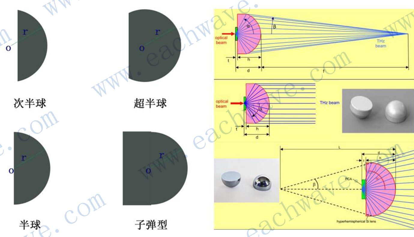

高阻硅透镜:
材料HRFZ-Si
类型次半球、半球透镜
超半球透镜
子弹型透镜
最大直径t 100mm
直径公差±0.25mm
通光孔径≥90%
表面质量(双面抛光).scr/dig80/50
表面精度±0.01mm对比理想平面
镀膜根据特定波长镀AR增透膜

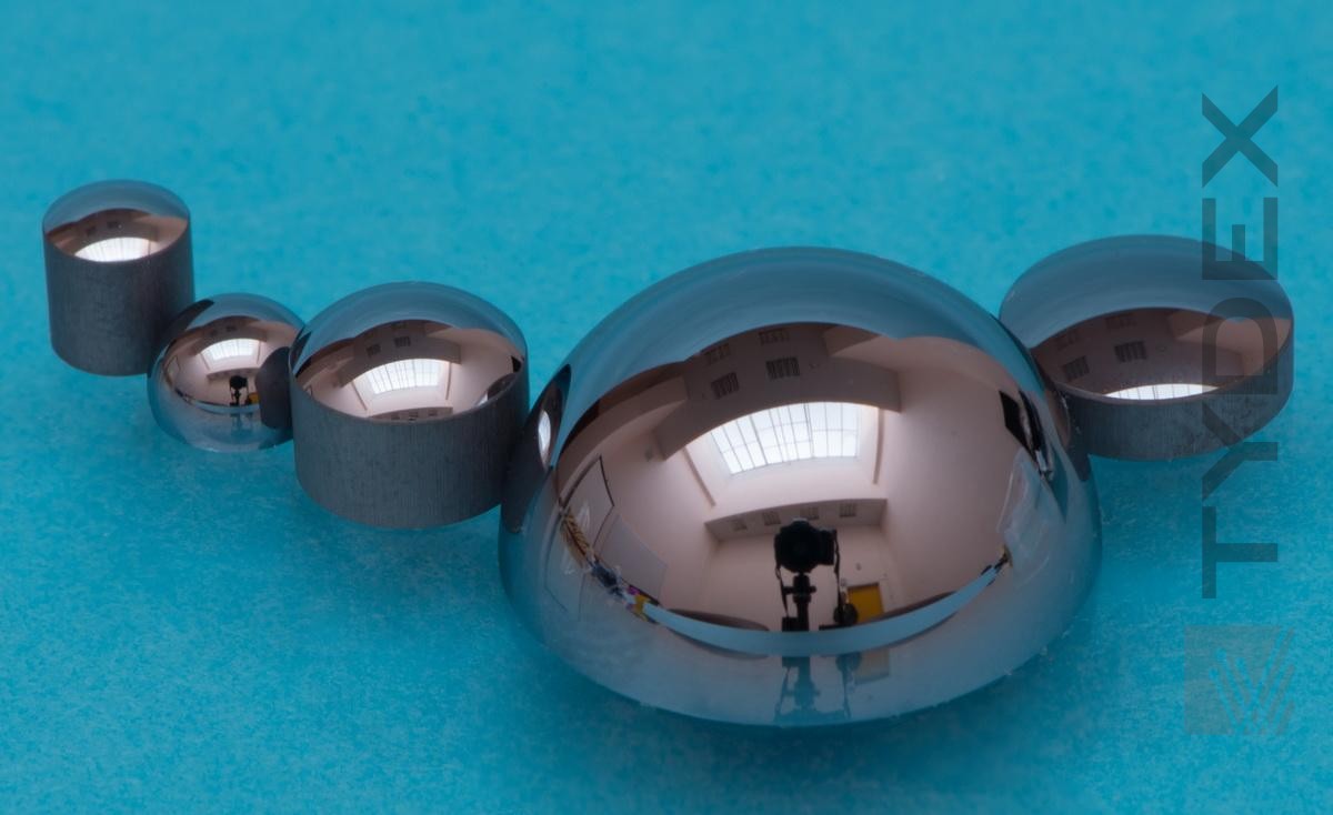

屹持光电专业代理俄罗斯tydex的高阻硅透镜,HRFZ-Si透镜包括平凸型、半球、超半球、子弹型透镜,直径从2mm-150mm,有效焦距最大可达850mm,不同规格长期备有库存。客户也可以定制特殊规格。
