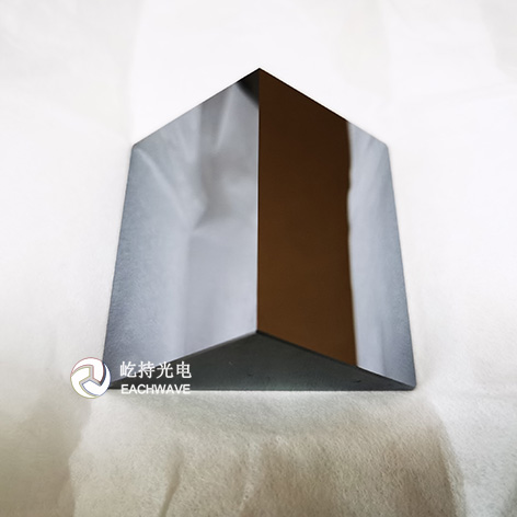

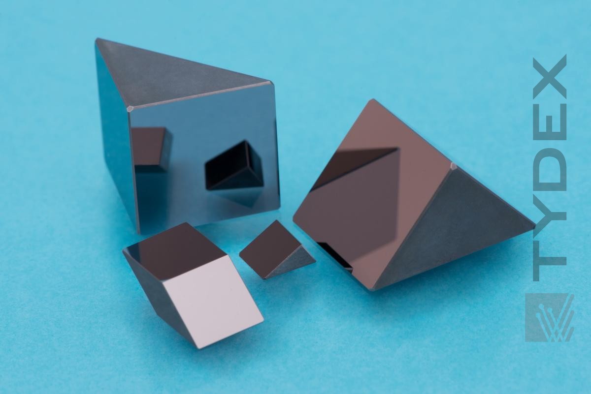

Tydex可以提供以下规格的太赫兹衰减全反射棱镜/高阻硅棱镜:
——传统(直角)太赫兹射棱镜/高阻硅棱镜。这类产品主要用于光学设计

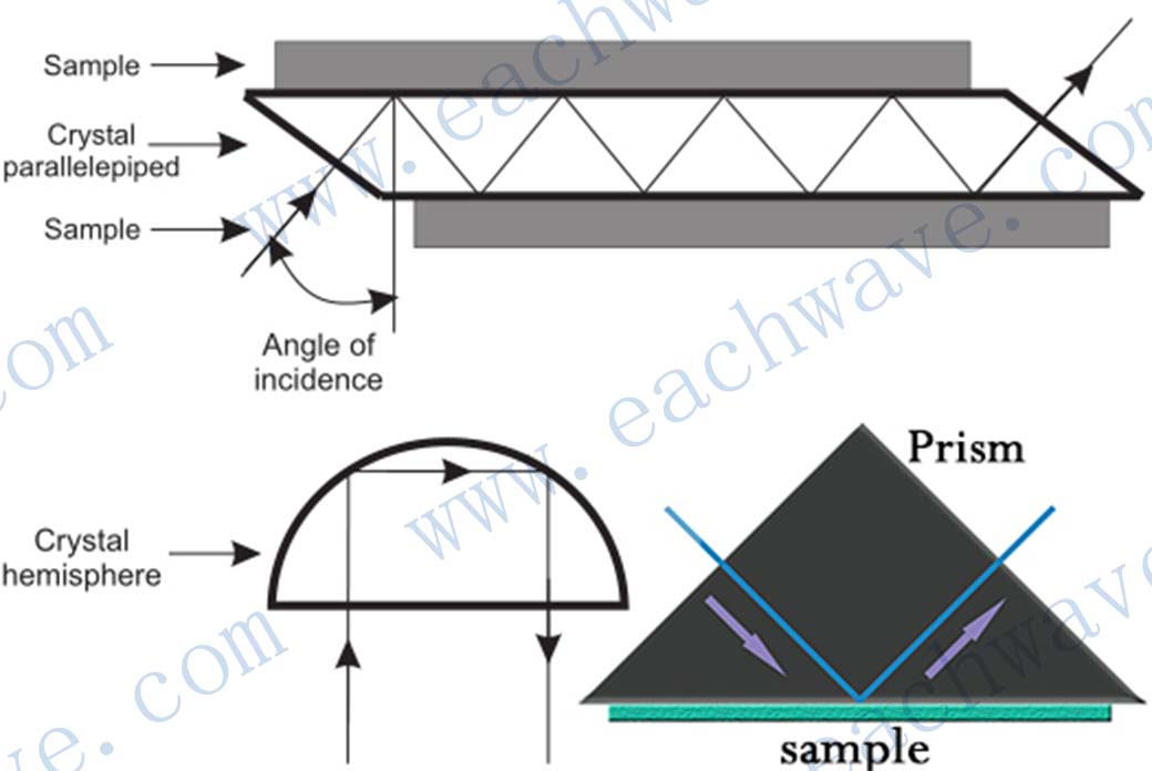

—— 衰减全反射(ATR)太赫兹衰减全反射棱镜/高阻硅棱镜。这类衰减全反射棱镜用于分析那些难以用常规透射方法来分析的材料。
       由于某些特殊材料存在菲涅尔反射和对光的强烈吸收,用吸收光谱来分析此类材料几乎是不可能的。对于这种情况,研究这类吸收材料最适用的方法就是衰减全反射。这个方法基于此效应:光在光密介质n0和吸收介质(有较小的折射率n)界面,以大于全反射临界角θc=arcsin(n/n0)入射时,反射效率会因为倏逝波与被测材料表面等离子体相耦合而衰减。此反射效率依赖于入射角、偏振方向和被测材料的折射率。正确的选择棱镜参数(尤其是棱镜角度)会获得好的ATR光谱。在THz光谱内使用衰减全内反射方法可以研究材料在102-104cm-1(1um-100um:没引入2π)光谱范围内的吸收效率。
太赫兹衰减全反射棱镜/高阻硅棱镜规格参数
材料
高阻硅
ZEONEX
太赫兹波段折射率3.4161.531
尺寸公差,mm
±0.2
±0.2
角度公差,acr.min
±30
±30
表面平整度,scr(斑)/dig(坑)
80/50
80/50
抛光面的表面平整度,Ra
2.5
2.5
表面精确度,mm
±0.01相对于理想平面
±0.01相对于理想平面
太赫兹衰减全反射棱镜常规型号:
产品名称型号
规格
太赫兹衰减全反射棱镜ATR-L35-H13.87-T25-103.2
尺寸:35mm*13.87mm*25mm(L*H*T)
尺寸公差:±0.05mm
顶角:103.2°
太赫兹衰减全反射棱镜
ATR-50.8-50.8-103.2
尺寸:50.8mm*20.16mm*50.8mm(L*H*T)
尺寸公差:±0.05mm
顶角:103.2°

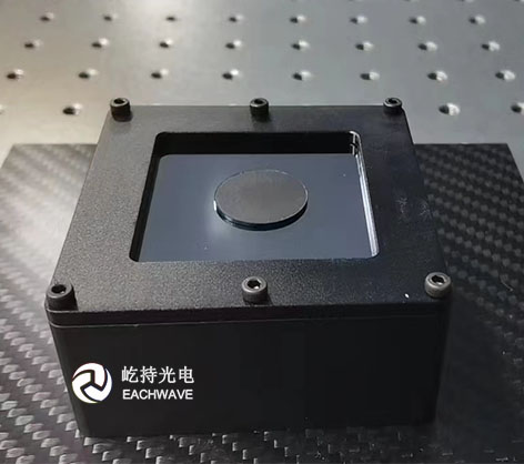

相关产品:ATR棱镜安装座
产品名称型号规格
衰减全反射棱镜安装座
ATR-50.8 Mounting
适用于ATR-50.8-50.8-103.2
作图:太赫兹衰减全反射棱镜,右图:已安装的太赫兹衰减全反射棱镜
