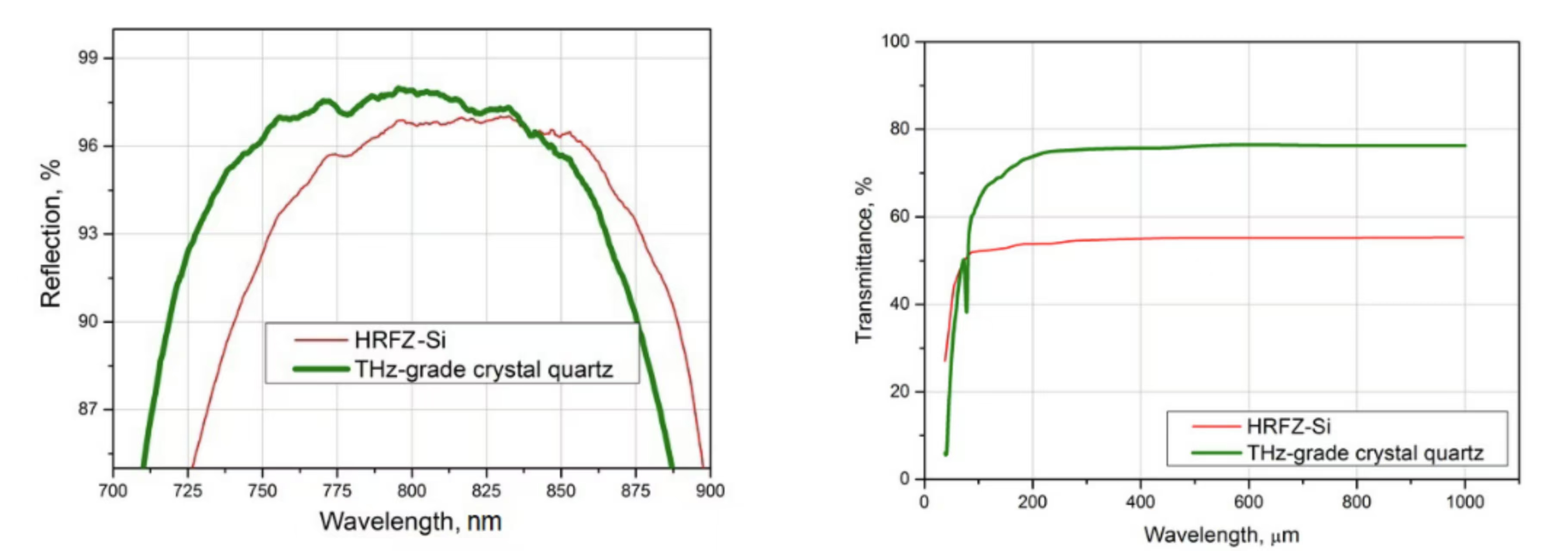

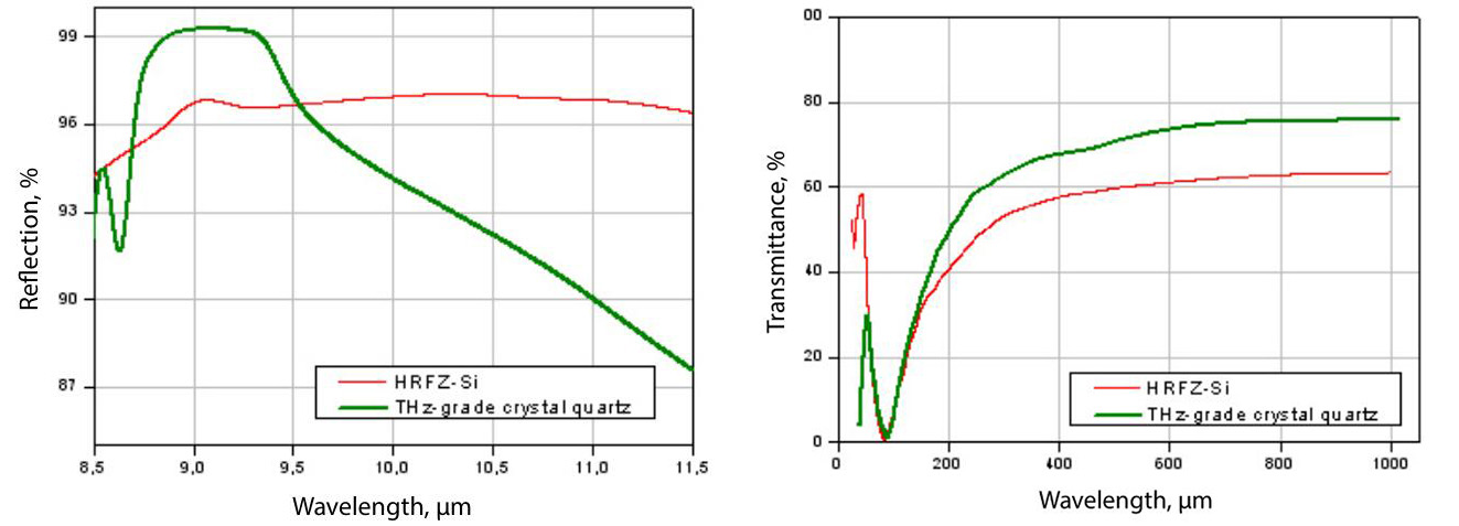

Tydex提供的光谱分光镜,可以实现对近红外、中红外波反射,对THz波透射的效果。
NIR-THz光谱分离器用于从钛蓝宝石激光器激发的THz辐射中分离泵浦辐射(中心波长范围为790-800nm),MIR-THz光谱分离器用于从CO2激光器泵浦的THz辐射中分离泵浦辐射(9.6um-10.6um)

型号NIR-THz 分光镜
MIR-THz 分光镜
基底材料
HRFZ-Si ,THz-grade crystal quartz
尺寸误差±0.25mm
通光孔径90%
表面质量 scr/dig60/40
表面精度±0.01mm 偏离理想平面
镀膜
高反射介质膜
(R>90%) @730-860nm
高反射介质膜
(R>90%) @9-11um
入射角度 arc.grad45
√  NIR-THz光谱分光镜透射反射谱:
√  MIR-THz光谱分光镜透射反射谱:
