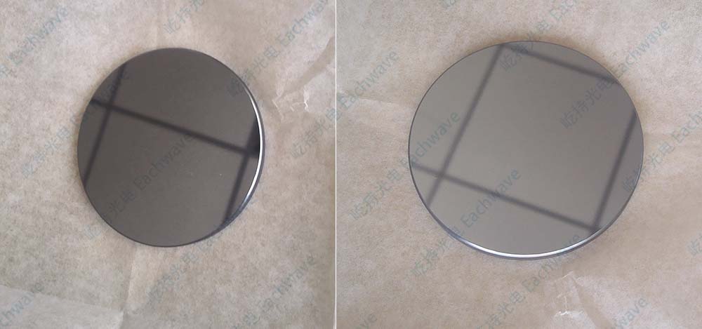

太赫兹分束镜太赫兹分束器THz beamsplitter
产品简介

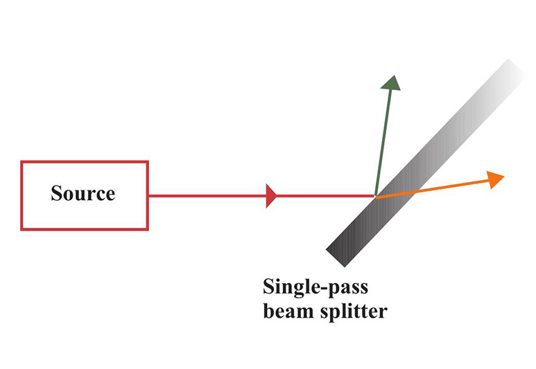

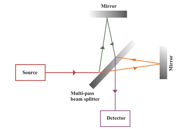

屹持光电提供两种规格的THz分束镜
单通分束镜:用于辐射只通过分光镜一次的光学方案                       多通分束镜:用于干涉仪方案,光束需要多次通过分光镜

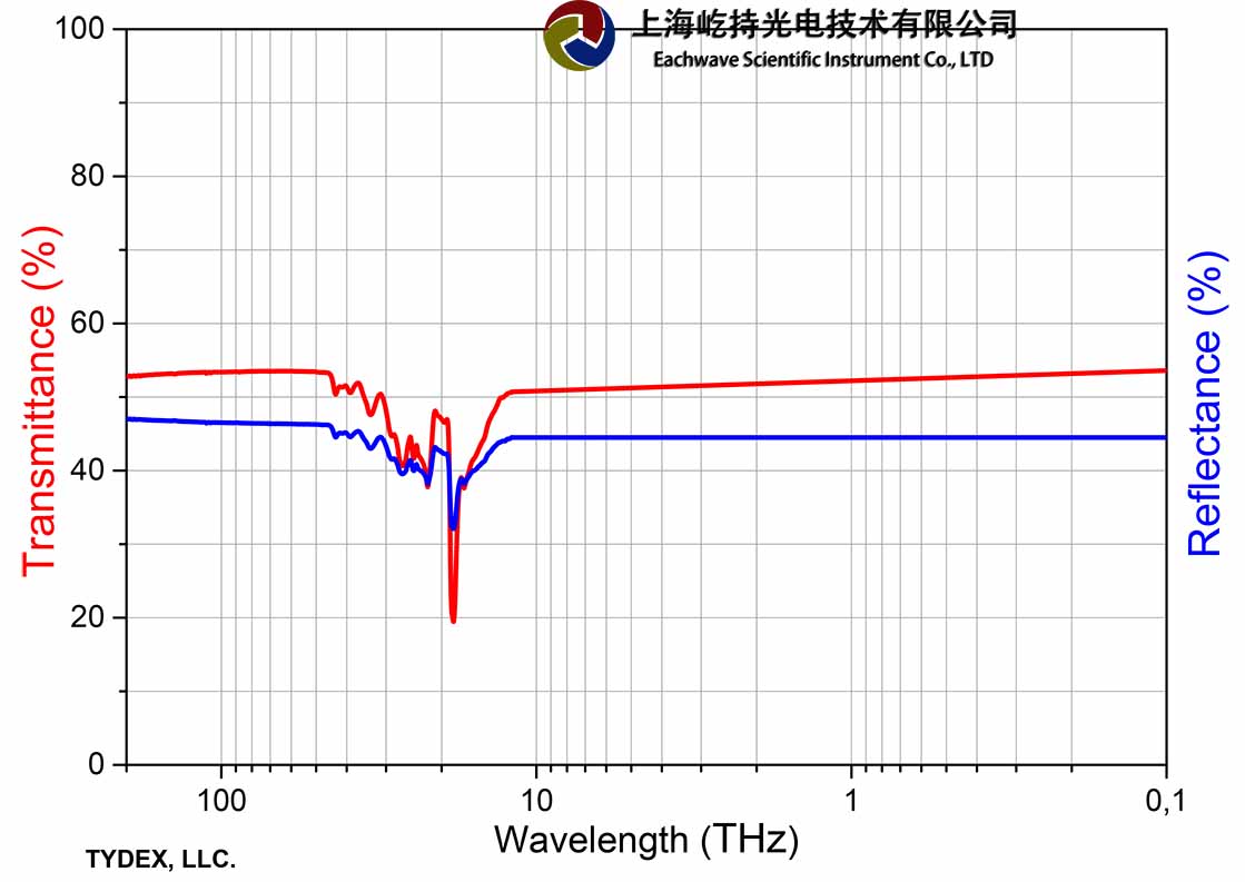

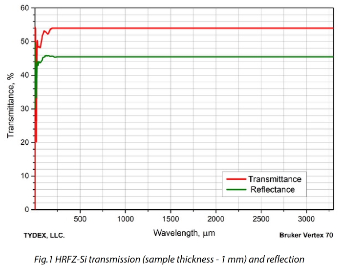

THz分光镜的材质是HRFZ-Si,这些分光镜在没有任何镀膜时可对很广的波长范围内透射/反射比大约为:54/46(%)。
反射率、透射率曲线如图所示:
