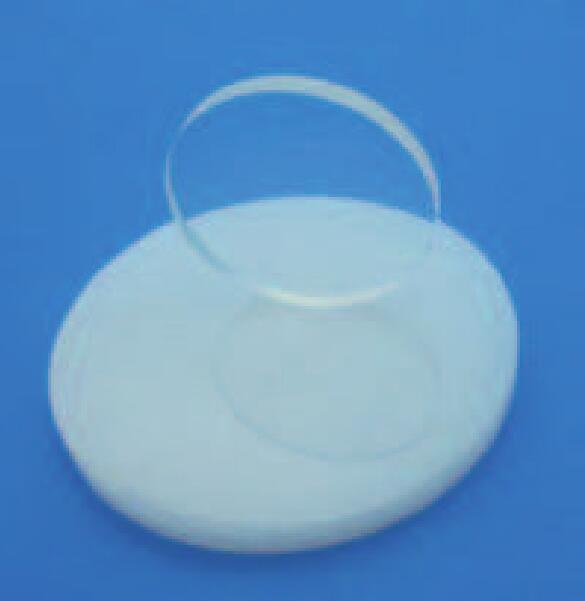

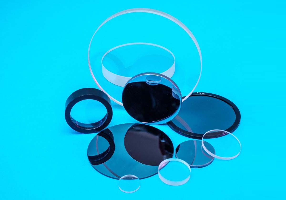

太赫兹窗片 高阻硅窗片 TPX窗片 石英窗片 THz Windows
THz 窗片材料
—— HRFZ-Si (高阻硅)
—— Crystal quartz (石英晶体)
—— Sapphire (蓝宝石)
—— TPX (聚 4-甲基戊烯)
—— HDPE (高密度聚乙烯)
可提供产品
1,高阻硅窗片 (HRFZ-Siwindows)
材料高阻硅
可以做的尺寸至150mm
直径、横切尺寸误差+0.0 / -0.1 mm
厚度误差+/-0.1 mm
通光孔径≥90%
平行度arc.min 3
表面质量(双面抛光)60/40
表面精度+/-0.01 deviation from ideal plane
镀膜AR coatings upon reques
2,晶体石英、蓝宝石窗片 (THz grade crystal quartz andTHz grade sapphire windows)
材料THz grade crystal quartz (z-cut) and THz grade sapphire
尺寸误差±0.1 mm
通光孔径≥90%
平行度arc.min 5
表面质量(双面抛光)60/40
镀膜AR coatings upon request
3,TPX、HDPE窗片
材料TPX HDPE
型号plano-plano, wedged(wedge is 6 mrad)
可以做的尺寸至100mm
尺寸误差±0.25 mm
通光孔径≥90%
平行度arc.min 5
表面质量(双面抛光)80/50 双面抛光
细磨 (omly HDPE)
表面粗糙度
Rz 0.025 (TPX)
Rz 0.05 (polished HDPE)
Rz 0.1 (fine-ground HDPE)
太赫兹窗片产品规格
高阻硅窗片
型号材料
直径(mm)厚度(mm)
W-HRFZ-Si-D25.4-T1
HRFZ-Si25.41
W-HRFZ-Si-D38.1-T1
HRFZ-Si
38.11
W-HRFZ-Si-D50.8-T1
HRFZ-Si
50.81
太赫兹级石英窗片
型号材料
直径(mm)厚度(mm)
W-CQ-D25.4-T1
THz-grade Crystal Quartz25.41
W-CQ-D38.1-T1
38.11
W-CQ-D50.8-T1
50.81
太赫兹级蓝宝石窗片
型号材料
直径(mm)厚度(mm)
W-Sa-D25.4-T1
THz-grade Sapphire25.41
W-Sa-D38.1-T1
THz-grade Sapphire
38.11
W-Sa-D50.8-T1
THz-grade Sapphire
50.81
TPX窗片
型号材料
直径(mm)厚度(mm)
W-TPX-D25.4-T2
TPX25.42
W-TPX-D25.4-T3.5
TPX25.43.5
W-TPX-D38.1-T2
TPX
38.12
W-TPX-D38.1-T3.5
TPX38.13.5
W-TPX-D50.8-T2
TPX50.82
W-TPX-D50.8-T3.5
TPX
50.83.5
