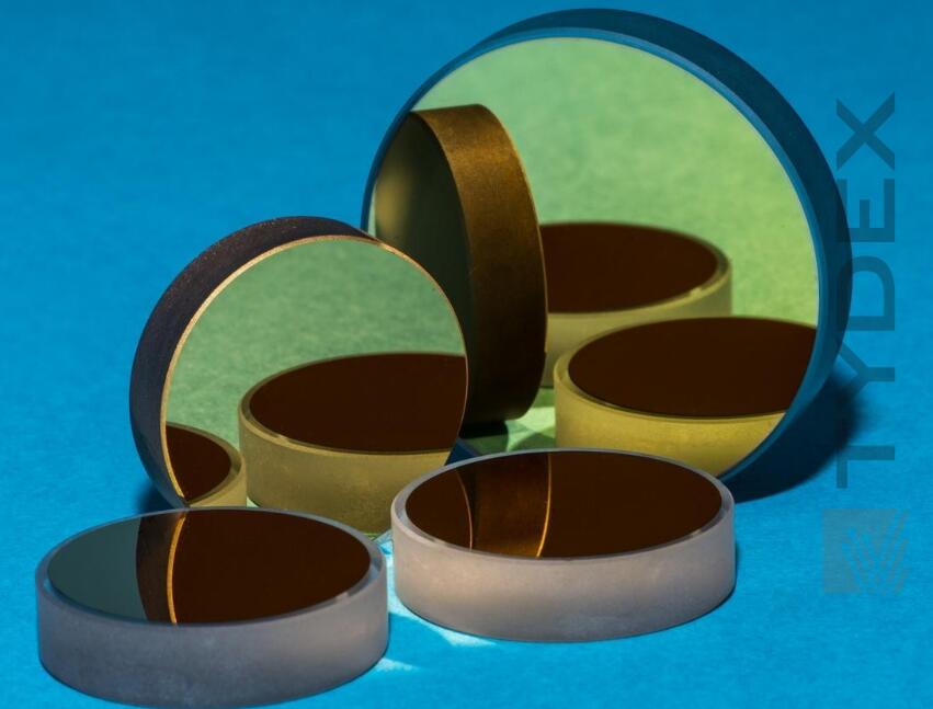

太赫兹反射镜 THz Mirror
产品规格
屹持光电提供镀金膜的太赫兹全反镜,THz波段太赫兹全反镜规格如下(镀金膜反射镜):
基底材料BK7 石英玻璃
类型平—平
尺寸误差±0.25mm
通光孔径≥90%
抛光面表面质量scr/dig: 40/20
研磨面表面质量 Ra2.5
表面精度,λ@633nm1/2
镀膜保护金膜
金膜层厚度~400nm
技术参数
典型反射率曲线如下所示,数据只给出了1000um以下的反射率表现,实际操作波长可以到更高
常用规格
型号直径厚度
MR-QG-D25.4-T6.35-С
25.4 mm6.35 mm
MR-QG-D38.1-T6.35-С
38.1 mm6.35 mm
MR-QG-D50.8-T6.35-С
50.8 mm6.35 mm
MR-QG-D76.2-T6.35-С
76.2 mm6.35 mm
