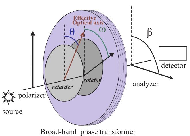

       THz单色波片只能用于特定的单一波长,因为相位延迟非常依赖于波长,有时人们需要在一些特殊的波段保持几乎恒定的相位延迟,为了满足这个要求,我们开发出THz宽频带相位转换器。
       宽频带相位转换器和消色差太赫兹波片的基本算法众所周知,但是它们不适用于高分辨率的测量系统,所以,我们调整算法,考虑到干涉的影响,宽频带相位转换器由几个特殊径向的石英晶体薄片组成,这些波片层叠在一起,并安装在夹具上,根据琼斯理论系统可知,几个延迟波片在光学上等同于两个器件:延迟器和旋转器。延迟器提供需要的相位延迟(一般是π 或 π/2),旋转器则令偏振角度变化ω。

根据琼斯理论,宽带相位转换器起偏器以及检偏器的相对位置
我们一般提供两种类型的宽带相位转换器,主要取决于ω值:
1)ω≠0,并且依赖于波长,我们称其为“消色差太赫兹偏振转换器” achromatic polarization converter (APC)。
2)ω≈0,并且随着波长的变化保持恒定值,这种情况下就是常规的消色差太赫兹波片 achromatic waveplate (AWP),其操作使用方法和单色波片类似。

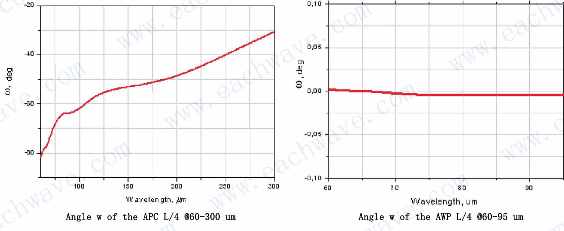

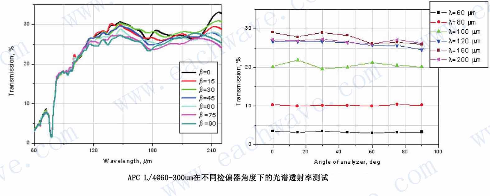

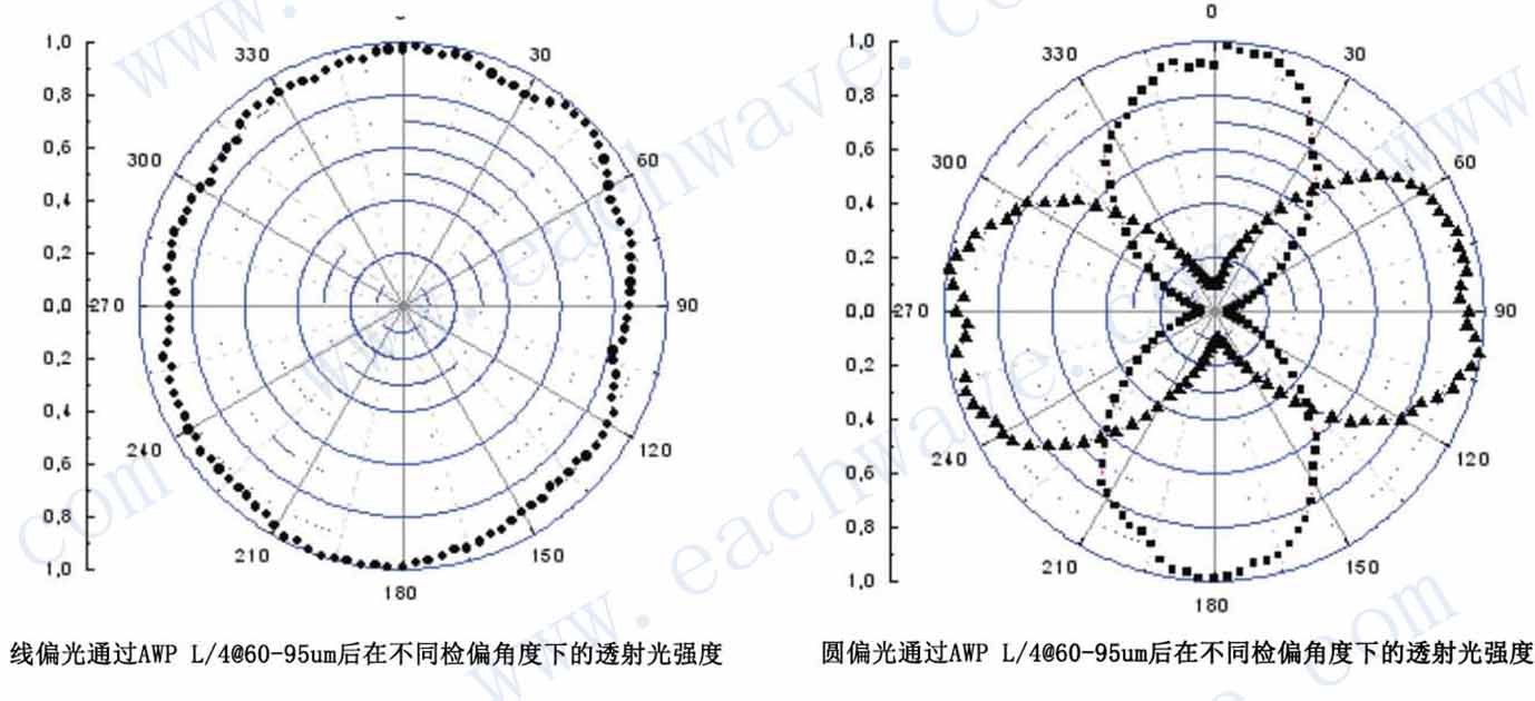

测试例子:APC 和 AWP ω值
消色差太赫兹波片APC测试效果:
消色差太赫兹波片AWP测试效果:
