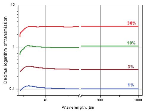

可调太赫兹衰减器由5个扇轮组成(包含四片太赫兹衰减片),其中扇轮中有金属化处理后的楔形硅片具有不同的衰减水平,一个扇轮是空的。如果需要,客户可在空的轮子可以装上其他器件(比如:过滤器等),四个太赫兹衰减器的透过率分别为30%、10%、3%、1%,这些衰减器可单独使用,也可联合使用以取得不同的衰减率。衰减器元件的透射曲线(噪声进行平滑处理)如下所示。图中给出了1000um以下的测试数据。当然,其工作波长范围可更广。
太赫兹衰减片可组合透过率
衰减器元件的组合
透过率 %
30+10
3
30+3
0.9
30+1
0.3
10+3
0.3
10+1
0.1
3+1
0.03
30+10+3
0.09
30+10+1
0.03
10+3+1
0.003
30+3+1
0.009
30+10+3+1
0.0009
