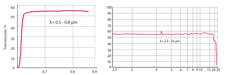

GaSe 硒化镓晶体透射谱

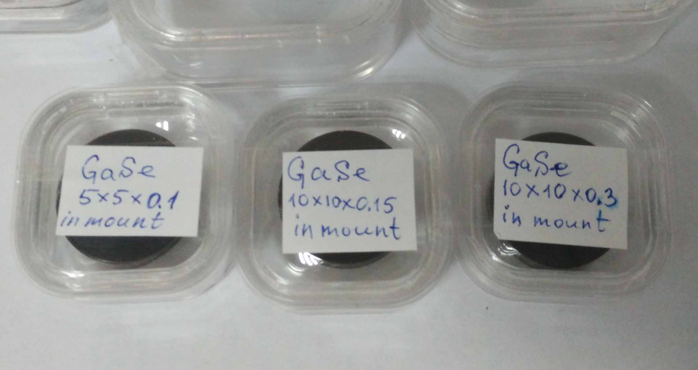

GaSe硒化镓晶体产品
GaSe晶体/硒化镓
GaSe-001-7-0.01 (口径7mm,厚度10um)
GaSe晶体/硒化镓
GaSe-001-7-0.03(口径7mm,厚度30um)
GaSe晶体/硒化镓
GaSe-001-7-0.1(口径7mm,厚度100um)
GaSe晶体/硒化镓
GaSe-001-7-0.3(口径7mm,厚度300um)
