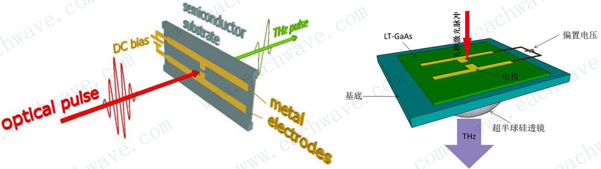

光电导天线是目前THz时域光谱仪中常用的THz产生与探测器件,生产工艺已经趋于成熟。上世纪 80 年代,太赫兹之父 D.Grischkowsky 等人利用光电导天线产生了 THz 辐射。这种方法发展到现在,已经成为一种较为普遍的实验方法。如下图,偶极天线结构被制作在低温生长的GaAs 上,利用光子能量大于 GaAs 禁带宽度的超短脉冲激发天线装置,是半导体内部产生电子-空穴对,这些载流子再外加电场的作用下将会加速运动形成一个瞬态电流,从而辐射出 THz 脉冲。

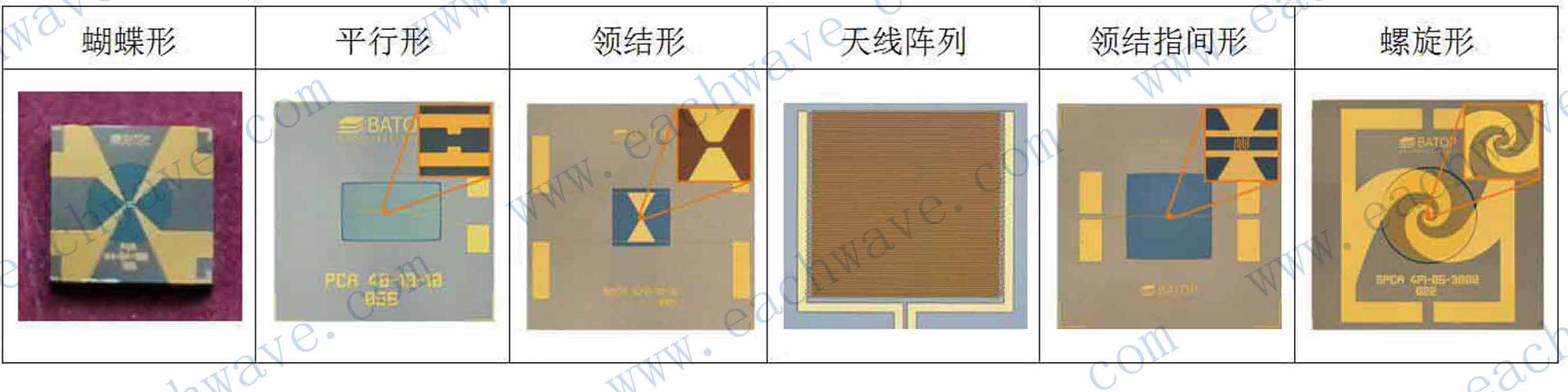

太赫兹天线类型
发射
探测
低频段
高频段
低激发光强
高激发光强
蝴碟形太赫兹天线
平行形太赫兹天线
领结形太赫兹天线
太赫兹天线阵列
领结指间形太赫兹天线
螺旋形太赫兹天线

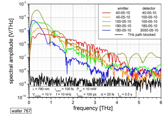

不同型号太赫兹光电导天线频谱数据

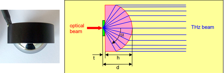

x = 0: 未封装的太赫兹光电导天线芯片,带有两个连接线

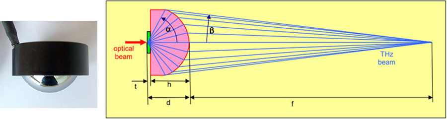

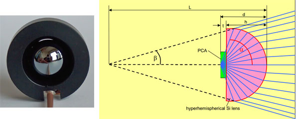

x = h:  封装高阻硅透镜,透镜直径12mm,输出发散的太赫兹光束,带1m长同轴线缆,BNC接头
x = a: 封装高阻硅透镜,透镜直径20mm,输出汇聚的太赫兹光束,带1m长同轴线缆,BNC接头
x = c:  封装高阻硅透镜,透镜直径20mm,输出发散的太赫兹光束,带1m长同轴线缆,BNC接头

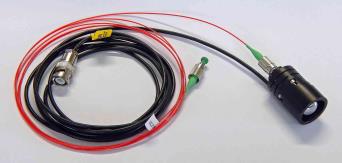

x = c -f:  封装高阻硅透镜,透镜直径20mm,输出发散的太赫兹光束,带1.5m长同轴线缆,BNC接头, 带1.5m光纤尾纤FC/APC接口
x = l:  封装光学聚焦透镜,用于将激发光汇聚到天线芯片上

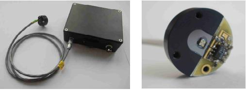

x = p: 装配前置放大器,增益系数20

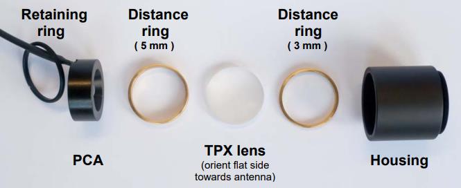

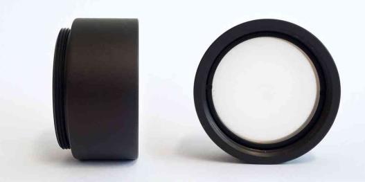

x= CTL-D25mm: 可拆卸准直TPX透镜,仅用于封装有“-h”高阻硅透镜的光电导天线
x=FTL-f32.5mm:  可拆卸聚焦TPX透镜,焦距32.5mm,仅用于封装有“-c”高阻硅透镜的光电导天线
x=PS-800: 色散补偿光栅对,用于补偿800nm光纤耦合太赫兹光电导天线中尾纤的对飞秒激光的色散展宽
