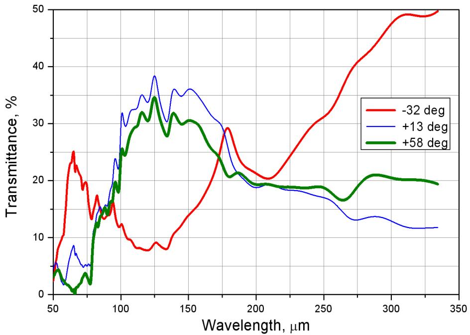

1,可调谐太赫兹波片(TWPC)作为1/2波片
TWPC放置在两块平行的偏振片之间,测试波长120um

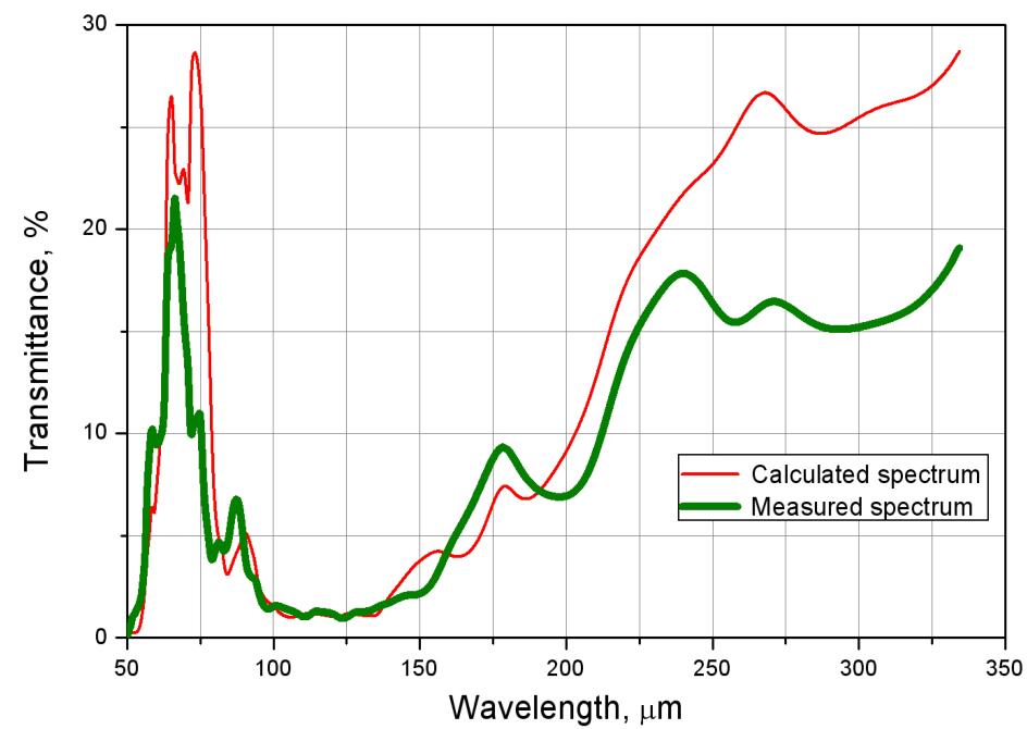

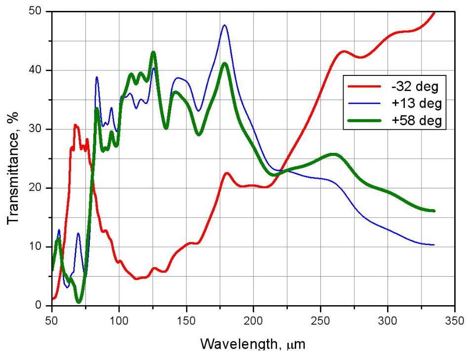

2,可调谐太赫兹波片(TWPC)作为1/4波片
计算数据:TWPC放置在两块偏振片之间,检测偏振片在不同角度下的透过率曲线,测试波长220um
实测数据:TWPC放置在两块偏振片之间,检测偏振片在不同角度下的透过率曲线,测试波长220um

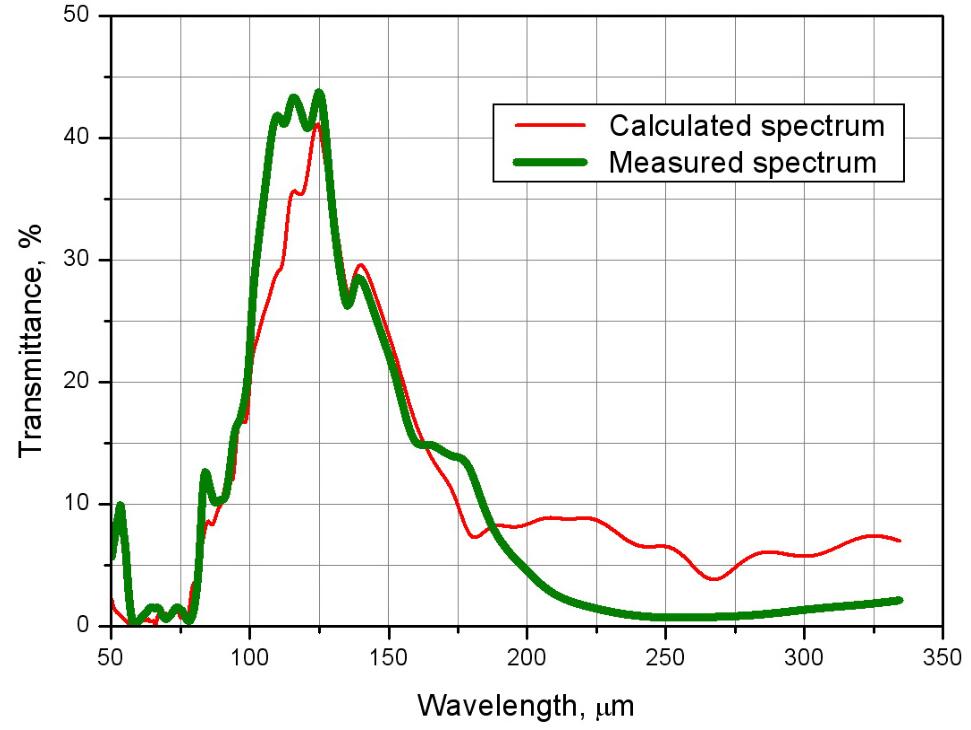

3,可调谐太赫兹波片(TWPC)作为双折射滤波片
TWPC放置在两块正交的偏振片之间,测试波长120um
