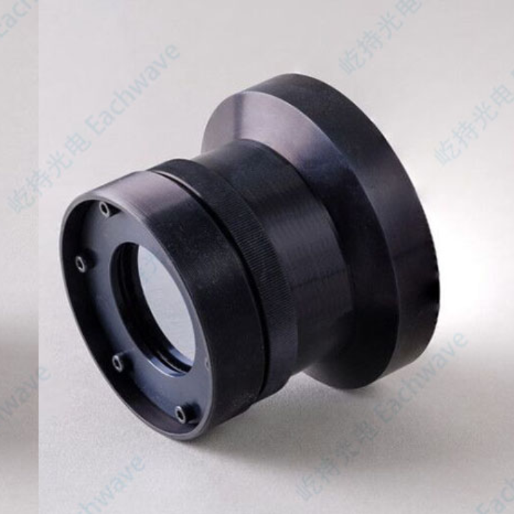

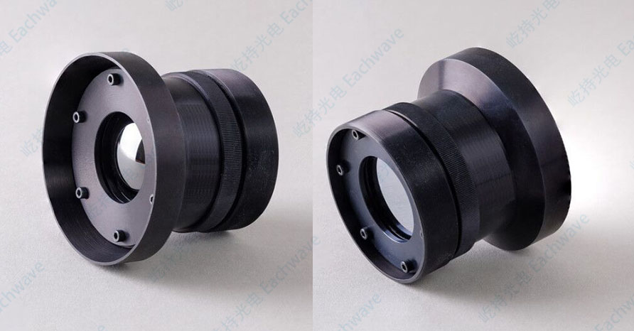

产品简介
      物镜是高质量成像系统中必备的光学元件。对于THz成像系统,主要针对非制冷焦平面阵列微辐射仪(矩阵对角线10.4mm,横纵比4:3),我们推出两款高阻硅THz相机物镜镜头。另外我们也根据客户需求,接受定制化产品。
标准高阻硅镜头规格
规格类型
44/0.9544/0.7
焦距,mm4444
操作波长范围,um50-8000(6THz-37GHz)50-8000(6THz-37GHz)
f 数0.950.7
物距,cm≥90≥60
尺寸(孔径/直径×长度),mmØ57/Ø92 х 72
Ø71/Ø112 х 78

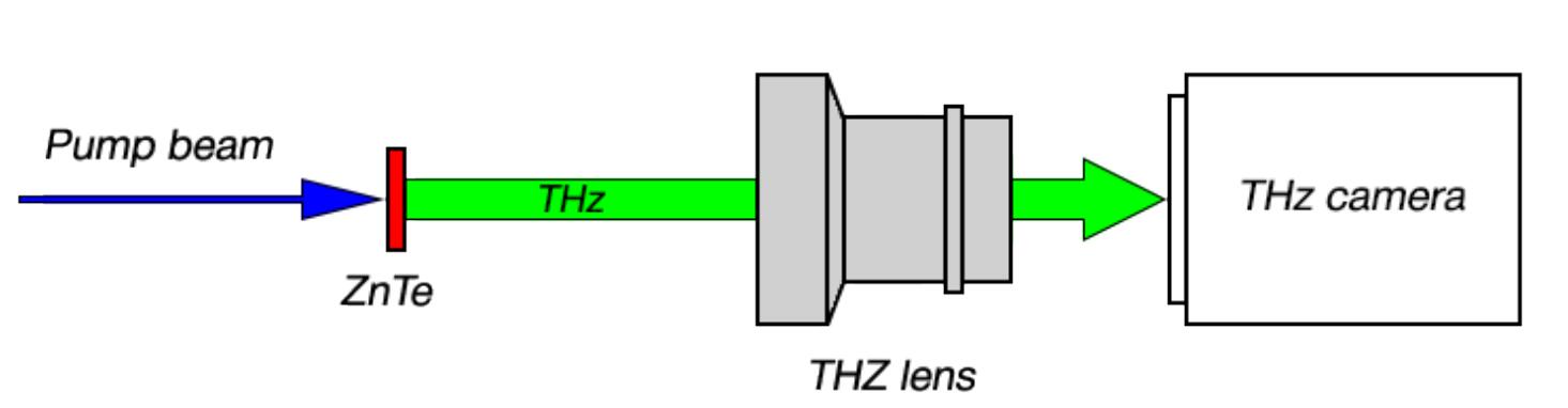

     用焦平面阵列bolometer相机(320×240像素,像素尺寸23.5um),测试THz相机镜头。波长150-300um。如下图:
实验光路图
      780nm,25fs脉冲宽度的飞秒激光激发0.5mm厚的ZnTe晶体,产生带宽0.1-2THz的THz光束。泵浦光束半高全宽为6mm,THz辐射光束直径减小为泵浦光的1/√2,即4.2mm。太赫兹镜头放置和ZnTe晶体共线,具体晶体“L”。THz相机则放置在镜头后面“f”处。相机的探测面具体相机入口12.9mm,探针阵列最灵敏的波长范围为30-300um。

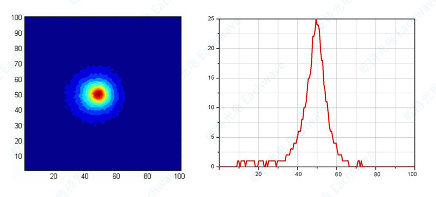

      下图展示了THz光束压缩后的形貌,L=200mm,f=15mm,f数K=0.95,收缩宽度260um
THz光束分析(经过镜头压缩后)

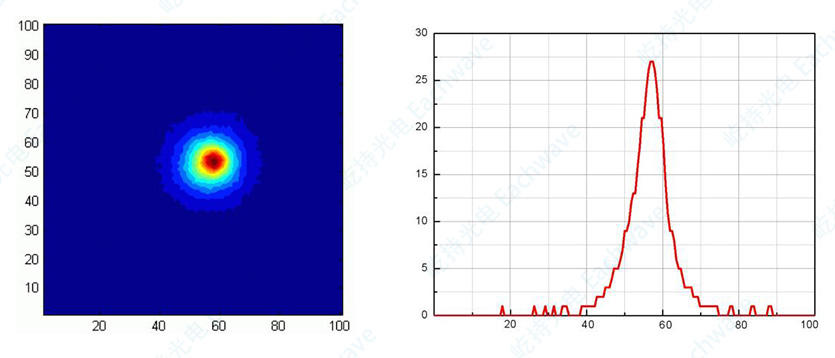

      下图展示了THz光束被镜头压缩后的形貌,L=200mm,f=12mm,f数K=0.7,收缩宽度310um
THz光束分析(经过镜头压缩后)
