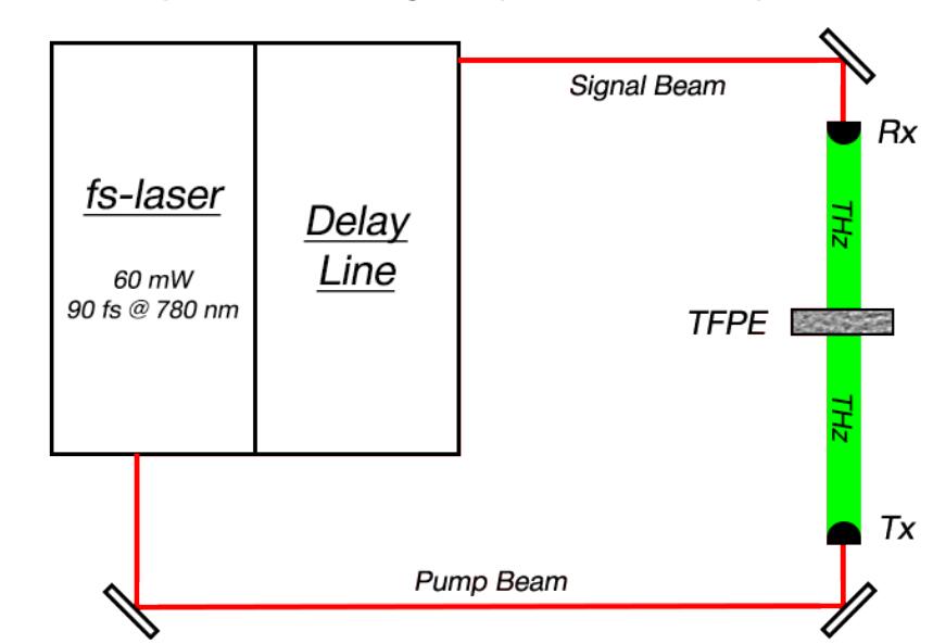

太赫兹法布里珀罗标准具可以作为一个厚度参考值,可以应用于太赫兹时域光谱仪(THz-TDS)系统作为系统校准参考,可用于调节窄带太赫兹源,也可以用于太赫兹频段利用THz光谱方法测试厚度的应用中去。
应用案例
校准太赫兹时域光谱仪(THz-TDS),用于精确测量样品厚度

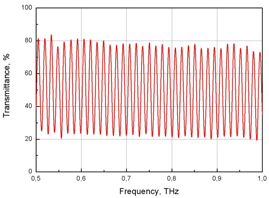

实验中测试了太赫兹法布里珀罗标准具(TFPE)的透射谱,根据高阻硅材料的折射率(3.416)可以精确计算出TFPE的厚度.测试到的厚度值和测试报告中的值一致,任何的偏差都将证明TDS系统需要调节。
太赫兹法布里珀罗标准具(TFPE)在0.5-1THz频段的透过谱线,厚度后3.042mm
