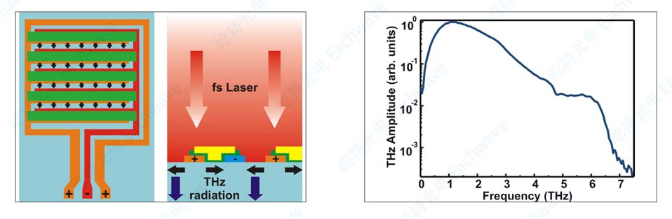

左图为Tera-SED受激发辐射THz的原理示意图,右图是实验测试频谱数据(0.7nJ pump功率,GaP晶体探测的结果)

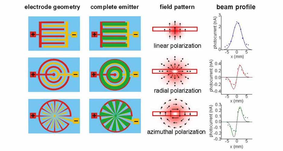

    屹持光电推出的大面积光电导天线辐射源,具有不同的极化类型,并且具有激发面积大,转换效率高的优点。该系列太赫兹光电导天线最显著的特点是:除了通常的线性极化外,还可以产生径向或者方位偏振的太赫兹辐射。径向极化辐射特别适合比如使用线波导进行传输的应用。用飞秒激光脉冲激发的光电导发射器是广泛使用的单周期太赫兹(THz)辐射脉冲源。通过应用交叉电极几何形状,可以显著提
