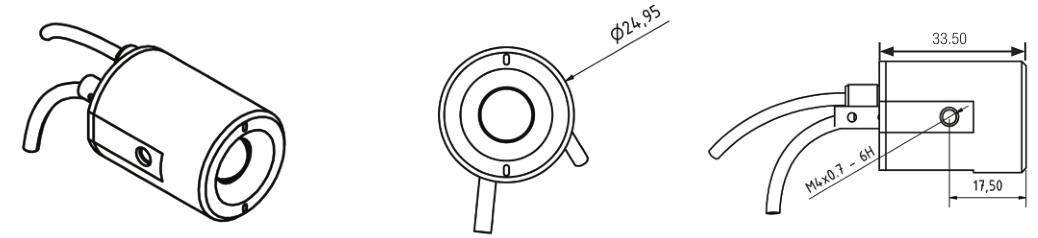

产品简介
      适用于1560 nm激光器的光纤耦合型太赫兹天线模块是我们针对灵活而可靠的全光纤太赫兹时域光谱系统而开发的独特解决方案。得益于InGaAs/In-AlAs多层Mesa结构和发射器所加高偏置电压保证高功率太赫兹输出,对发射器和探测器结构优化亦为高太赫兹带宽提供了保证。确保光纤耦合确保器件即使在恶劣的环境下仍能可靠而稳定运行。

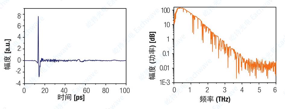

性能参数
图中数据的测试条件激光器型号:Menlo Systems的C-Fiber, 中心波长1560nm,重复频率100MHz,通过色散预补偿保证到达光纤耦合太赫兹天线处的脉宽<100fs脉冲.发射器 TX:平均光功率: 20mW 电压输入/输出: 100V; 探测器RX:平均光功率16mW , 跨阻放大器

天线类型
带状线: 25 µm
带状线: 50 µm
偶极子: 25 µm; 间距: 10 µm
太赫兹波发散角
± 12.5° 半高全宽 (THz高莱探测器测得)
太赫兹功率
可达100 µW (热释电探测器测得)
可达300uW 以上(热释电探测器测得)  >300 μW
电气连接
1 m带Lemo OS接头
1 m带Lemo OS接头
1 m带SMB接头的电缆, BNC适配器
光纤跳线
l = 100 cm, FC/APC 接头,
PM-PANDA 光纤; SMF28 光纤可选
PM-PANDA,FC-APC
光谱和动态范围
> 6THz(100dB)> 6THz(100dB)
/发射单元:> 6THz(100dB)
