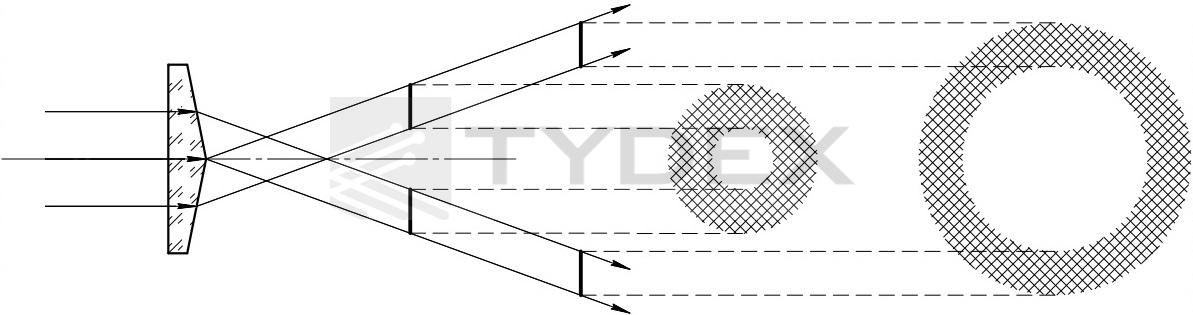

      上海屹持光电推出的角锥透镜,或锥透镜,用于将高斯光束变成贝塞尔光束。高阻硅角锥透镜可以把入射光束聚焦到一条由一组沿光轴的点组成的直线上,这条线形成一个等宽环,其直径随着与光学元件距离的增加而增大。
