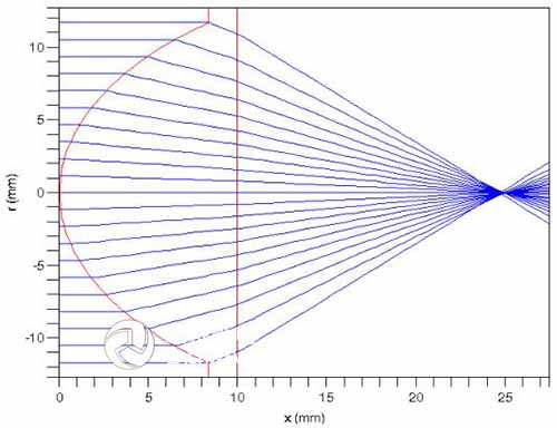

上海屹持光电技术有限公司提供不同规格的非球面TPX透镜

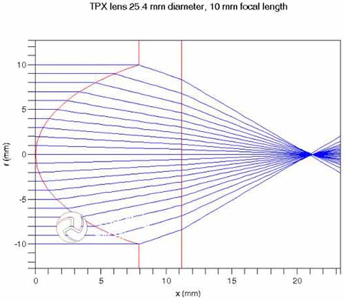

太赫兹透镜,非球面TPX透镜,直径1英寸,焦距10mm
TPX-D25.4-f10
• 透镜直径:25.4 mm
• 焦距: 10 mm
• 通光孔径: 20 mm
• F* number: 0.5
• 折射率: 1.45 at 1 THz
• 数值孔径 NA: 0.64
• 中心厚度: 11.2 mm
• 材料: TPX (Polymethylpentene)
• 空间分辨率 @ 1 THz: 0.3 mm
• 形状: 平-凸 (非球面)

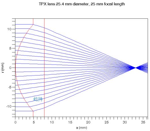

太赫兹透镜,非球面TPX透镜,直径1英寸,焦距25mm
 TPX-D25.4-f25
• 透镜直径: 25.4 mm
• 焦距: 25.0 mm
• 通光孔径: 22.4 mm
• 数值孔径 NA: 0.38
• 中心厚度: 8.0 mm
• 边缘厚度: 3.1 mm
• 形状: 平-凸 (非球面)

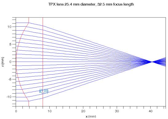

太赫兹透镜,非球面TPX透镜,直径1英寸,焦距32.5mm
TPX-D25.4-f32.5
• 透镜直径: 25.4 mm
• 焦距: 32.5 mm
• 通光孔径: 22.0 mm
• 数值孔径 NA: 0.3
• 中心厚度: 8.0 mm
• 边缘厚度: 4.2 mm
• 形状: 平-凸 (非球面)

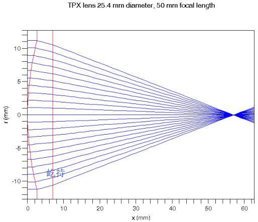

太赫兹透镜,非球面TPX透镜,直径1英寸,焦距50mm
TPX-D25.4-f50
• 透镜直径: 25.4 mm
• 焦距: 50.0 mm
• 通光孔径: 22.4 mm
• 数值孔径 NA: 0.21
• 中心厚度: 7.0 mm
• 边缘厚度: 4.4 mm
• 形状: 平-凸 (非球面)

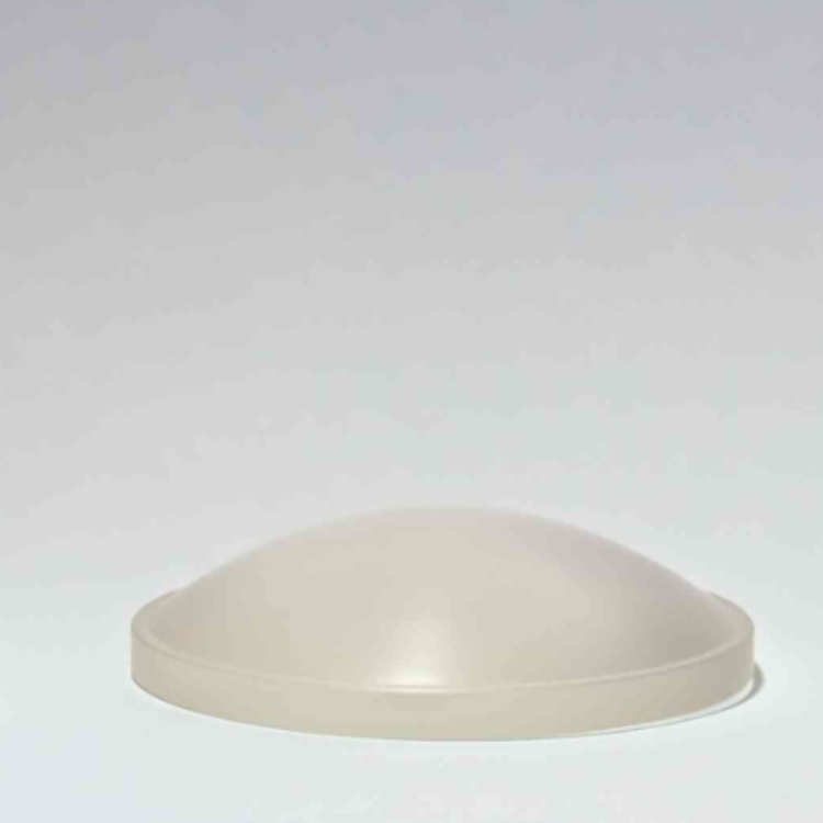

TPX材料简介
在大量聚合物中,有一些对THz波是透明的,反射率很低。一般意义上说,最好的材料是TPX (polymethylpentene),   polyethylene (PE), polypropylene (PP),和polytetrafluoroethylene (PTFE or Teflon).对于长波长,这些聚合物的透过率曲线也很平坦。 对于短波长,主要是<200 µm,内部的不均匀性就会导致一些散射和波动。也就是说,聚合物对短波长呈现出不透明的特点。
     Polymethylpentene (TPX)
TPX 是所有已知聚合物中最轻的。它对紫外,可见和THZ波段是透明的。当然也就是可以用He-Ne激光器来进行准直。该聚合物折射率约为1.46,和波长关系不大:
λ, µm
n
0.633
1.463
24
1.4568
60
1.4559
300
1.46
667
1.46
1000
1.4650
3191
1.466
        TPX对mm波的传输损耗非常低。它有非常优良的热阻,并且能抗一些商用的化学品的腐蚀。
