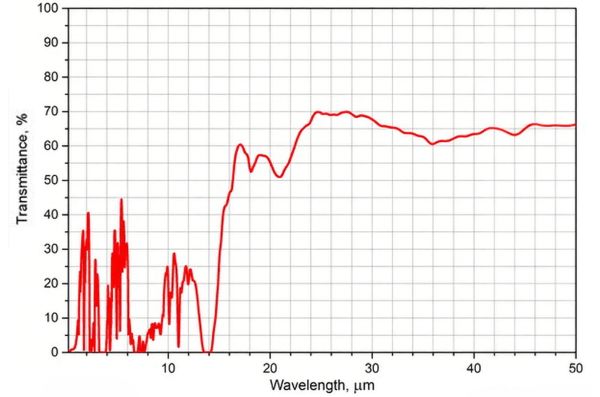

       HDPE是轻的弹性材料。它可以加热到110°C,也可以冷却到-45 ~ -120°C。PE拥有良好的介电特性,防腐蚀性和抗辐射性。但是,它在紫外波段和油腻的环境下不够稳定。在生物学上来讲,PE很不活跃,很容易处理。在23°C下密度为0.91-0.925 g/cm3,张力流限为8-13 MPa,弹性模数为118 - 350 MPa,在很宽的光谱范围内折射率都约为1.54。通常,高密度的polyethylene (HDPE)也来作为组件材料。除了作为厚透镜和窗口镜,薄的HDPE还可用来作为THZ偏振片。
Fig. 1  Transmission of 2 mm-thick HDPE sample. THz region.
Fig. 2  Transmission of 2 mm-thick HDPE sample. NIR&MIR region.
Fig. 3 Transmission of 2 mm-thick HDPE sample. VIS&NIR region.
