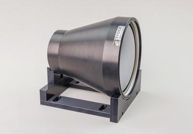

      太赫兹光束扩束器可以用于扩展或者缩小平行的太赫兹光束直径。两透镜伽利略望远镜系统组成的太赫兹扩束器在成像系统中可以提供低的像差水平。这些太赫兹扩束器都是衍射有限系统,从而降低了光束发散的影响。光束扩展器可以使得聚焦太赫兹光束至衍射极限的光斑尺寸,由此可以获得一束太赫兹光的功率密度最大值。
      太赫兹光束扩束器可以同时被用于连续太赫兹光源和脉冲太赫兹光源。由于大孔径的入射窗和出射口径,我们的太赫兹光束扩束器可以使用于不同光束直径的入射光。
      根据特定波长,以及客户需求,我们同时提供为太赫兹透镜组镀抗反射膜的服务。
      我们可以提供 ×2,×5,×10的太赫兹光束扩束器。

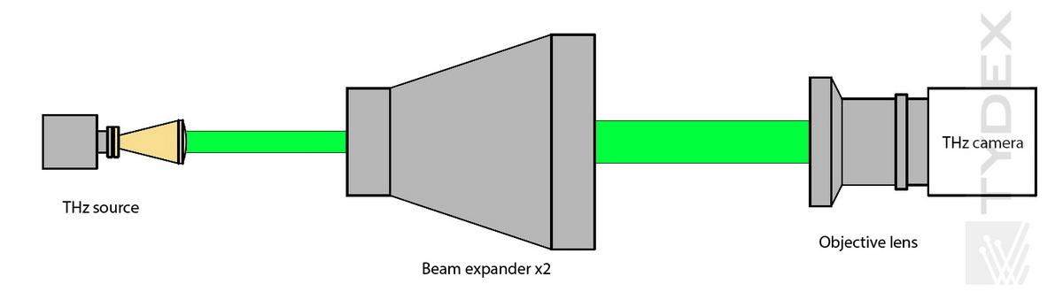

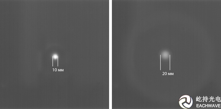

      上图展示了太赫兹光束扩束器的应用案例。太赫兹辐射来自于一个铁氧环流器,波长3mm(100GHz),接收器是一个来自于INO公司的太赫兹相机MICROXCAM-384I-THZ。太赫兹相机上的镜头是TYDEX生产的(f/0.7型相机镜头)。太赫兹源辐射出直径为10mm的平行太赫兹光斑(光斑直径在1/e2测量),左下图相机记录了没有太赫兹光束扩束器时的光斑尺寸,右下图则记录了放入×2倍扩束器在光路中时的结果。可以明显看出来×2倍的太赫兹光束扩束器将平行的太赫兹光束直径变大了2倍。
