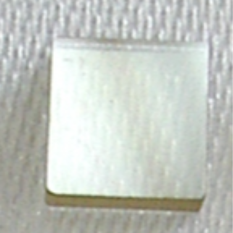

LIS太赫兹晶体非线性光学晶体
LilnS2晶体和硫铟锂晶体是1-12微米OPO的有效LIS晶体材料,适合用于光学参量振荡器OPO和中红外激光差频,采用钛宝石激光泵浦,可获得1-12 µm中红外激光输出。
主要特性
型号
LIS
透光范围, µm
0.35-13.2
非线性系数, pm/V
d31=7.25, d24=5.66 @2.3
对称度
Orthorombic, mm2 point group
晶胞参数, Å
a=6.893, b=8.0578, c=6.4816
标准反射率
1064 nm     nx=2.1305, ny=2.1668, nz=2.1745
532 nm    nx=2.2353, ny=2.2841, nz=2.2919
SHG的基频(μm)
x-y, Type II, eoe
2.35 – 6.11
x-z, Type I, ooe
1.78 – 8.22
y-z, Type II, oeo
2.35 – 2.67
y-z Type II, oeo
5.59 – 6.11
Total interval covered
1.617 – 8.71
光学损伤阈值, GW/cm2
1064 nm
(t=14 ns)
              40
导热系数 k, WM/M°C
kx=6.1 ± 0.3; ky=5.9 ± 0.3; kz=7.4 ± 0.3
在0.2透光水平下远红外的吸收边缘
2.58 THz at 118 µm
光学元件的参数
定位精度,arc min
< 30
平行度,arc sec
< 30
平坦度
λ/6@546nm
表面质量, scratch/dig
30/20
1.使用泵浦钛蓝宝石激光器,进行光学参量振荡(OPO)可获得1-12 µm中红外激光输出。
2.中红外范围(2-12 µm)内不同频率产生。
3.我们能够根据客户的要求和反射率曲线提供适当的防反射/保护等涂层。
