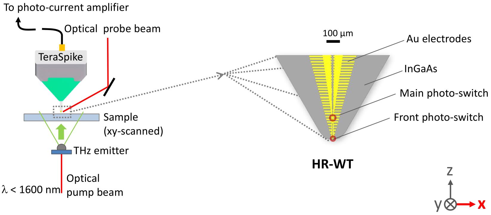

光路布局-典型的透射型近场探测光路

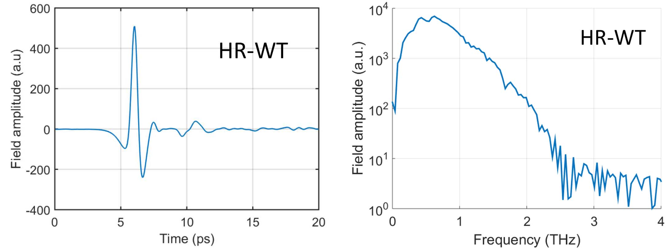

测试数据
