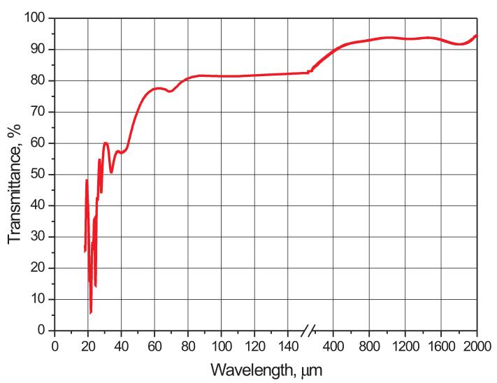

TPX透镜和TPX窗片的光谱透射率曲线
2mm厚度的TPX窗片在太赫兹波段的透射率曲线

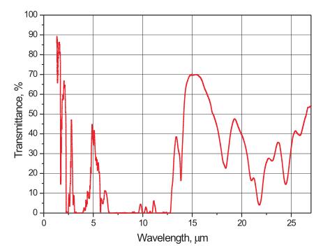

2mm厚度的太赫兹窗片在近红外和中红外波段的透过率曲线

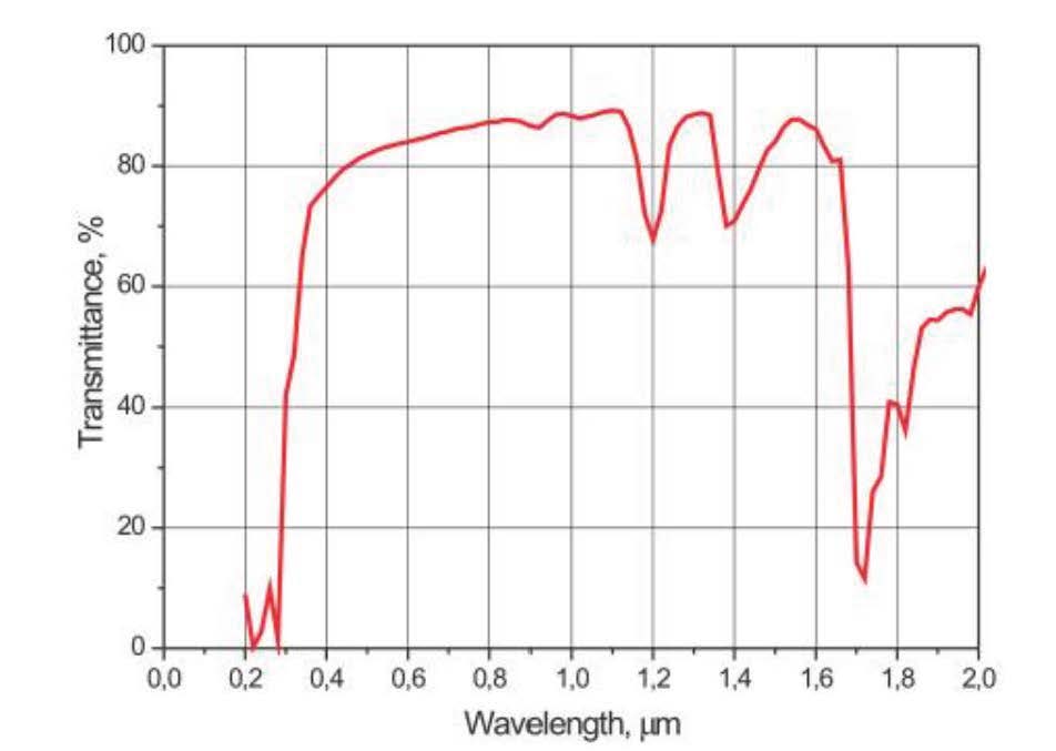

2mm厚度的TPX窗片在紫外,可见光,近红外波段的透射率曲线

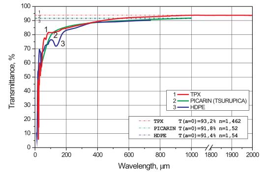

TPX窗片和TPX透镜的透射率,相比较 Picarin 和 HDPE材料的透镜和窗片,透射率曲线具有明显的优势:
图中分别为:1)2mm厚度的TPX窗片;2)2mm厚度的PICARIN窗片;3)2mm厚度的HDPE窗片
