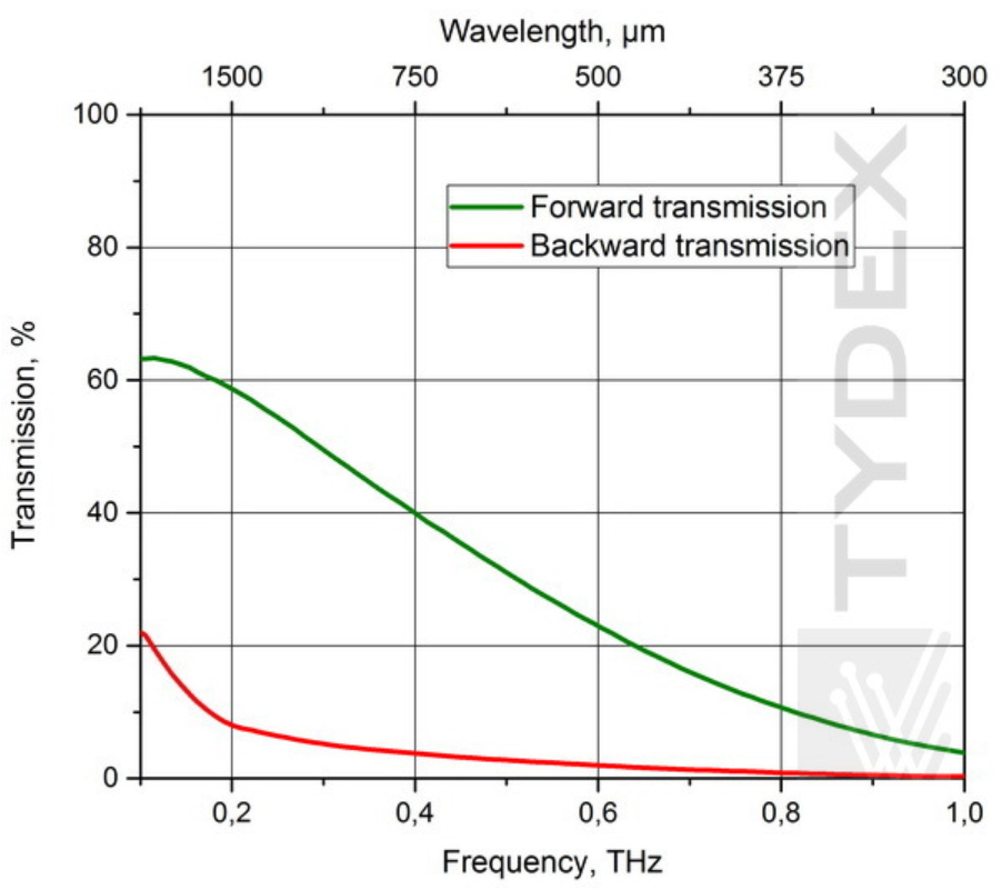

图1,透过和反射的振幅透过率谱线

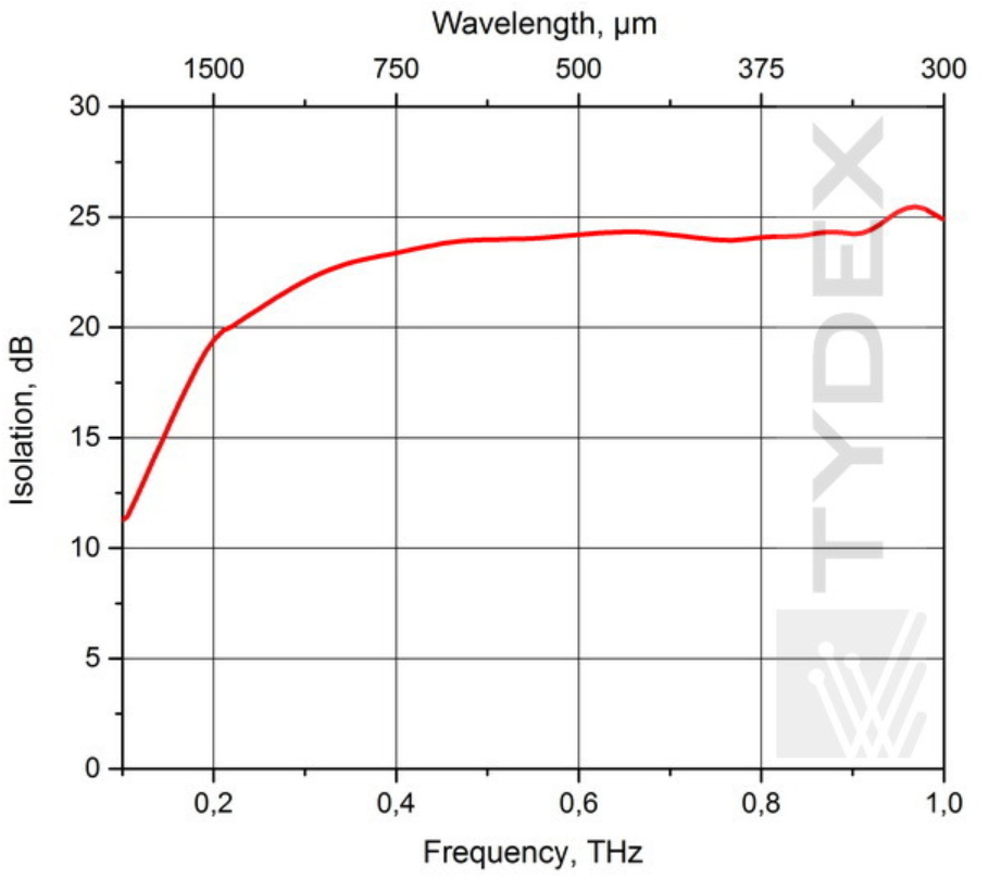

图2. 隔离度曲线
太赫兹隔离器可以用于保护敏感的太赫兹辐射源不被反射回波损坏。而且太赫兹隔离器也可以减少噪声噪声水平以及通过阻挡回波提供光学隔离度。
