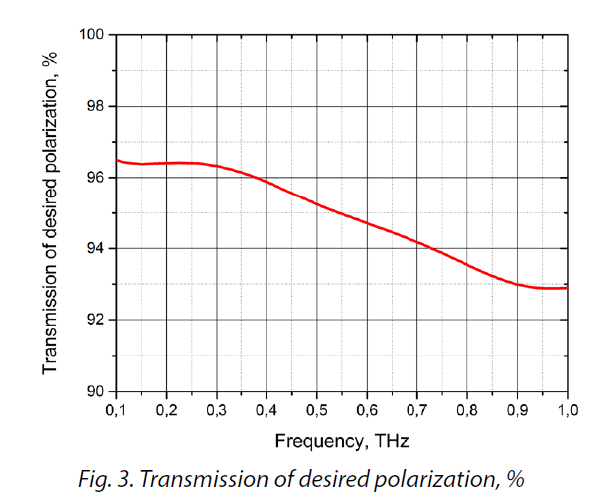

所需偏振光透射率K1,%
>95

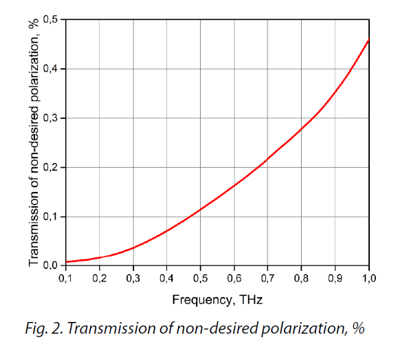

非所需偏振的透射率K2,%
<0.1

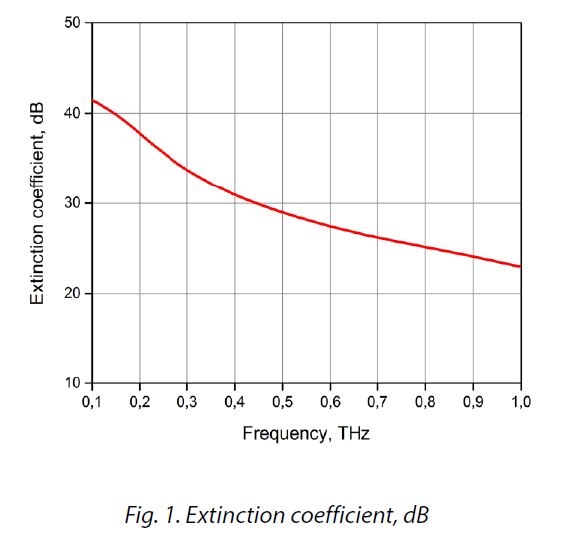

消光系数Е=10*Log(K1/K2),dB
>30
