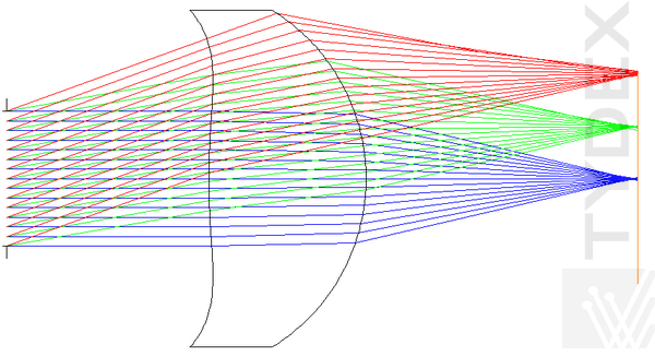

图1. 太赫兹非球面平面场聚焦透镜
这样的透镜被设计成提供光束依赖于偏转角度的线性光束位移,从而在平面上产生恒定的扫描速度。F-theta透镜还在扫描平面上提供恒定的宽带太赫兹相位和高图像分辨率。f-theta透镜形成的图像具有桶形畸变,光斑在像面上的位置与扫描角度成正比。这一特点消除了复杂的电子设置的需要,并允许快速的,相对便宜和紧凑的扫描系统组装。

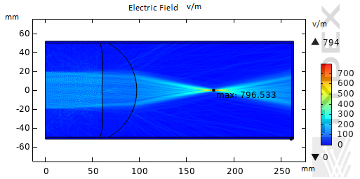

图2. f- θ透镜聚焦太赫兹光束的电场强度空间分布

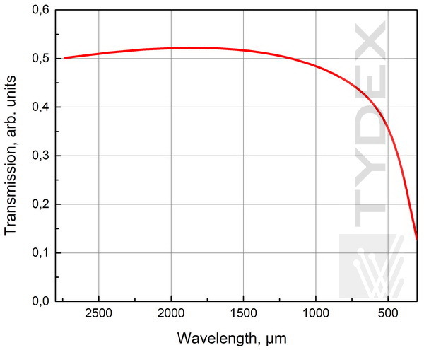

图3. 40毫米厚f- θ透镜沿轴的透射谱

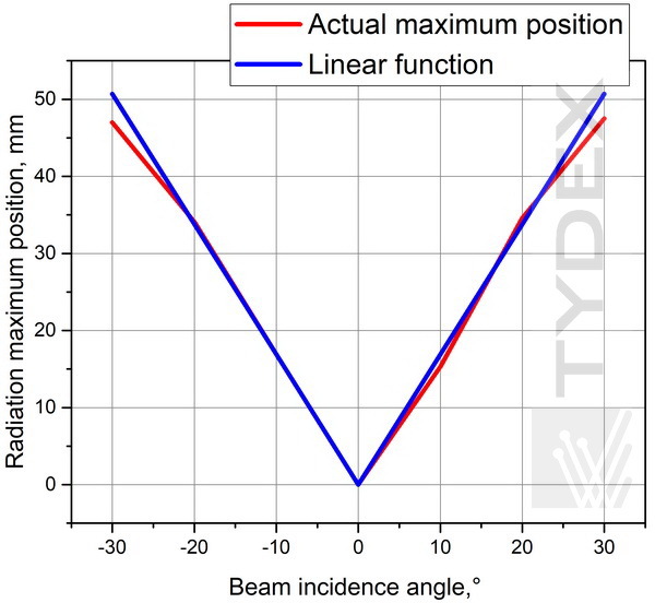

图4显示了太赫兹辐射最大值在透镜焦点处的横向坐标与偏转角度(太赫兹光束在f- θ透镜上的入射角)的关系。从图中可以看出,在-25度到+25度的角度范围内,这种依赖关系是线性的,这允许对平面进行恒速扫描。
图4. f- θ透镜特性的线性
