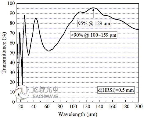

太赫兹增透膜
     众所周知,由于高反射损耗,晶体材料的THz波透射率不高(HRFZ-Si的透射率只有54%,石英晶体的THz波段透射率约70%)。而THz增透膜可以用来降低反射损耗。我们提供针对平面和凸面镀太赫兹增透膜的技术。高阻硅透镜或窗口。
高阻硅透镜或窗口
增透频率/波长:1000-17.5 μm(0.3-17 THz);
增透方式:单层(中心波长)增透;
中心波长处增透效果:
(1)透射率>80% @ 17.5-22 μm(17-13.6 THz);
(2)透射率>90% @ 22-200 μm(13.6-1.5 THz);
(3)透射率>82% @ 200-1000 μm(1.5-0.3 THz)。
高阻硅片镀太赫兹抗反膜@129um透射率曲线
