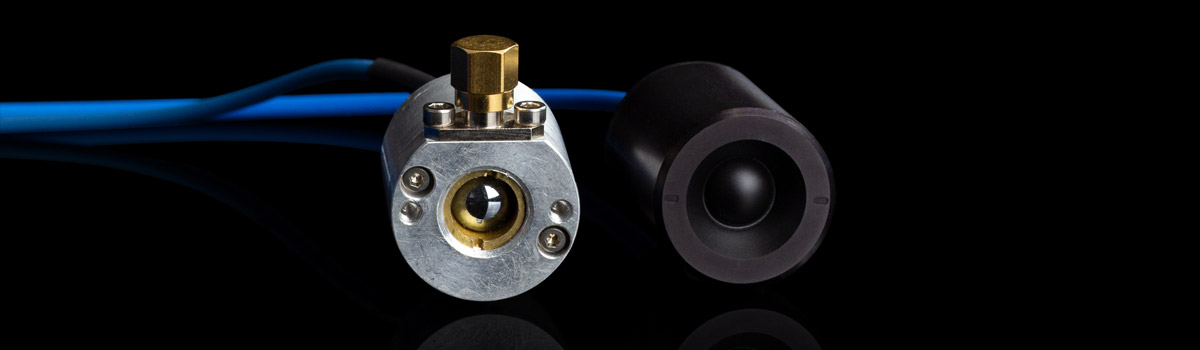

光混频器:用于频域太赫兹产生和检测的高质量模块
TOPTICA与一些世界领先的太赫兹研究机构合作,能够提供高质量GaAs和InGaAs光混频器。两种材料系统都有各自的优点,由于780 nm激光器的宽连续调谐范围,具有GaAs光混频器的系统可提供高带宽。另一方面,InGaAs发射器产生的功率达到了创纪录的水平,并且利用了1.5μm技术的成熟而廉价的优势。

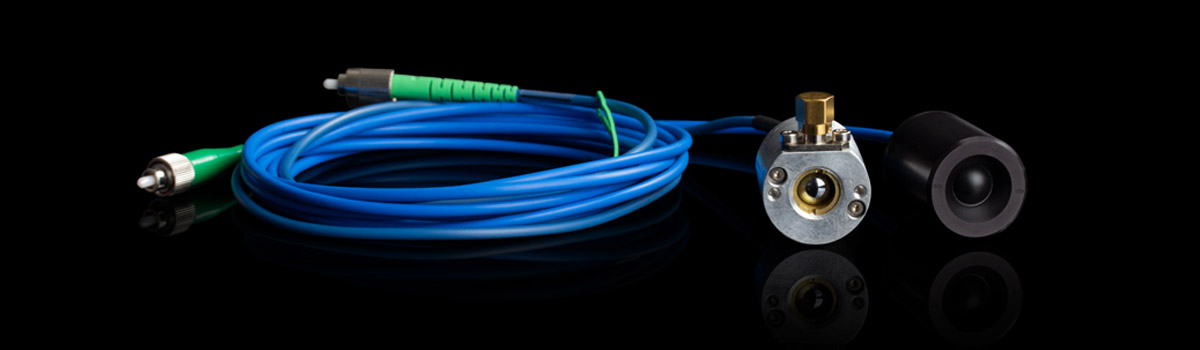

TOPTICA的所有光混频器模块都配备了一个硅透镜,一个电连接器和SM/PM光纤尾纤。全光纤设计消除了耗时的激光束对准的需要,并且可以轻松灵活地集成到任何太赫兹组件中。
主要特性:
领先的GaAs(780nm)和InGaAs(1500nm)光混频器;
配有硅透镜和SM/PM光纤尾纤的全封装模块;
输出功率可达100μW。

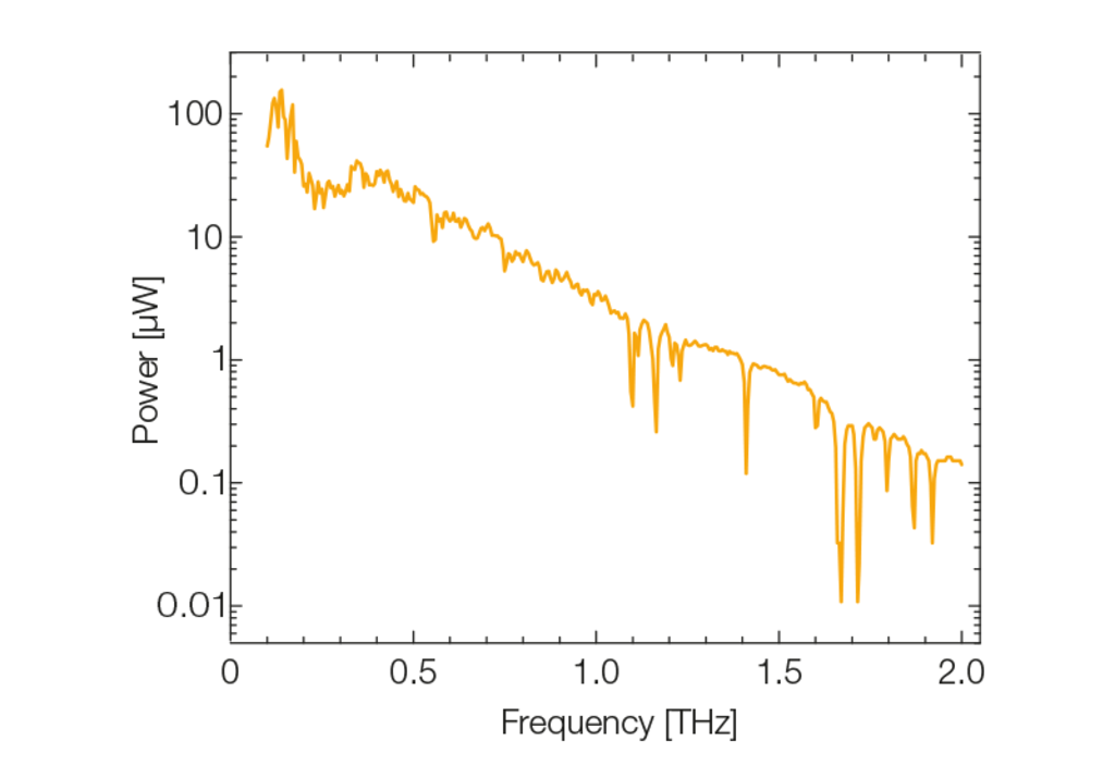

InGaAs光电二极管发射极的输出功率谱

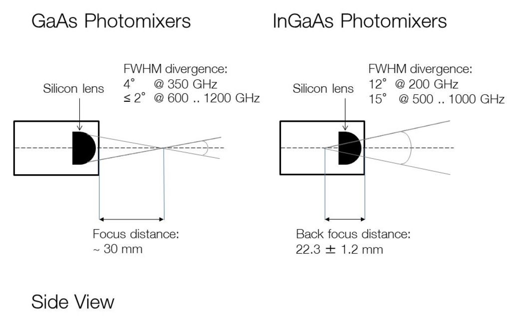

Toptica GaAs和InGaAs光混频器的光束发散度
