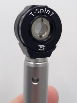

型号: 产品简介 基于优化的金属薄膜层堆叠,旋转电子学太赫兹(TH
--- 产品详情 ---
产品简介
基于优化的金属薄膜层堆叠,旋转电子学太赫兹(THz)发射器利用旋转电子学材料构建。在飞秒泵浦脉冲的照射下,会产生太赫兹脉冲。该发射器的太赫兹频段覆盖了从0.1 THz到30 THz的频率范围,没有任何频谱间隙。发射器完全被动,并且具有集成磁体设计,可以轻松地对线性太赫兹偏振进行全面控制。

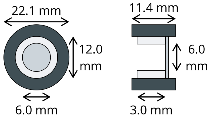

超宽带太赫兹发射器尺寸图

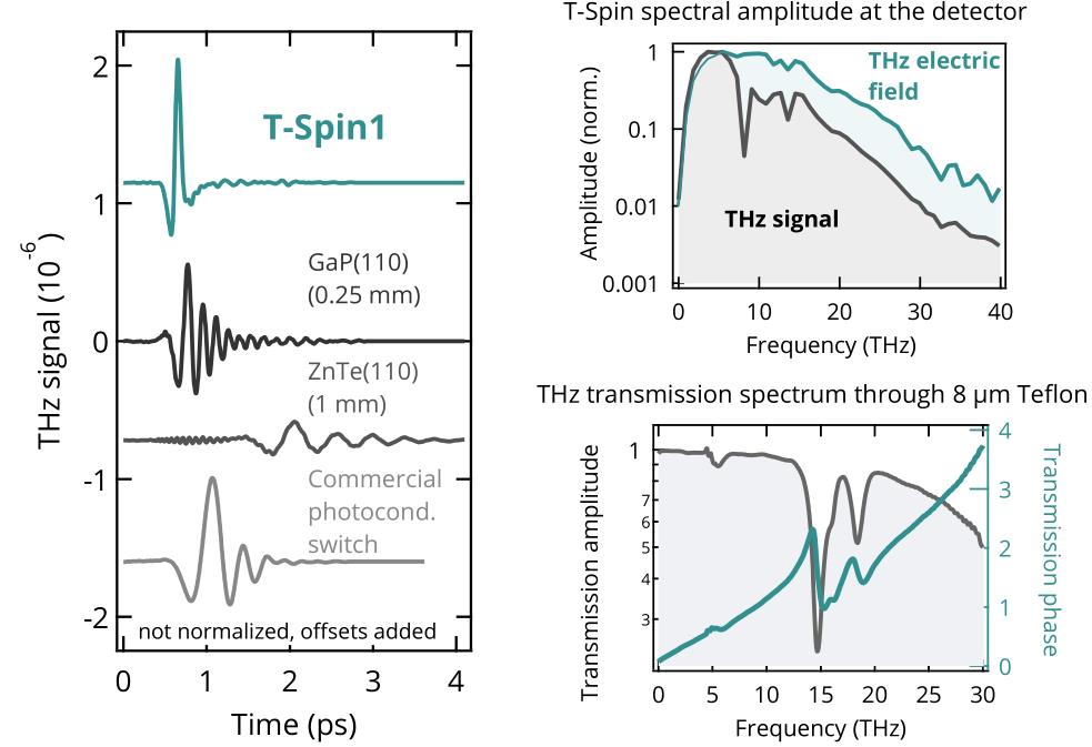

太赫兹带宽1,2,3
0.1 – 30 THz @ 15 fs 泵浦光脉冲宽度

旋转安装架
M4螺纹孔(不包含枝干)M4螺纹孔(不包含枝干)
磁体尺寸
外径12mm,内径6mm,厚度3mm外径50.8mm,内径36.3mm,厚度7mm
自旋电子学太赫兹发射器尺寸
直径12.7mm,厚度0.5mm直径12.7mm,厚度0.43mm
实验测量数据
1,2,3
注释:
1,实际太赫兹带宽取决于泵浦脉冲宽度,并且可能会因特定实验条件而有所变化。太赫兹带宽大致与泵浦脉冲宽度成反比例关系。
2,使用泵浦脉冲持续时间为15fs,中心波长为785nm,80MHz重复频率,80mW激发功率,激发能量密度约为0.5毫焦/平方厘米。
3,仅为典型值,实际值可能会因具体实验条件而有所变化。
4,使用泵浦脉冲持续时间为45fs,中心波长为800nm,1KHz重复频率,5W激发功率,激发能量密度约为0.5毫焦/平方厘米。
