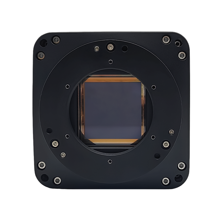

VIS0916FUCL系列相机搭载 GSENSE4040 3.2 英寸图像传感器,在 300–1000 nm 宽光谱范围内具有高灵敏度,600 nm 处峰值量子效率达 73.94%。配备高效制冷模块与防雾机制,确保在弱光及长曝光成像条件下性能稳定。接口方面提供 USB 3.0 与 CameraLink,支持双接口同时输出。GPS 版本(VIS0916FUCL-GPS)集成了 GPS 授时模块,可实现 UTC 绝对时间同步与精准的多相机同步。

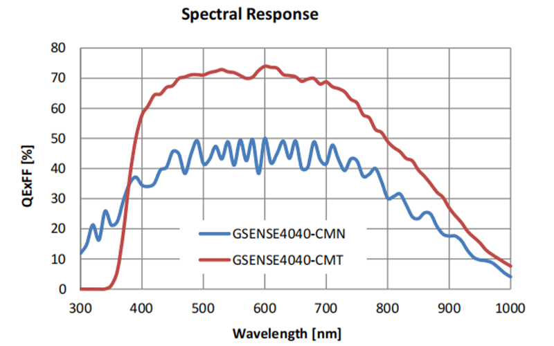

峰值量子效率
74% @ 600nm

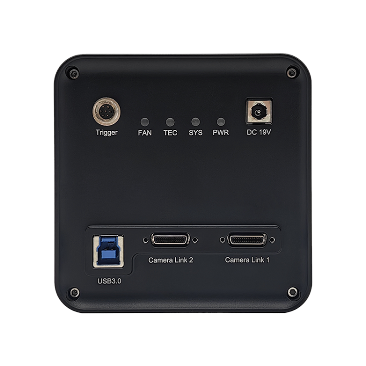

数据接口
USB3.0 / CameraLink
数字 IO
1 路光耦隔离输入,1 路光耦隔离输出,2 路非隔离输入输出口

量子效率图

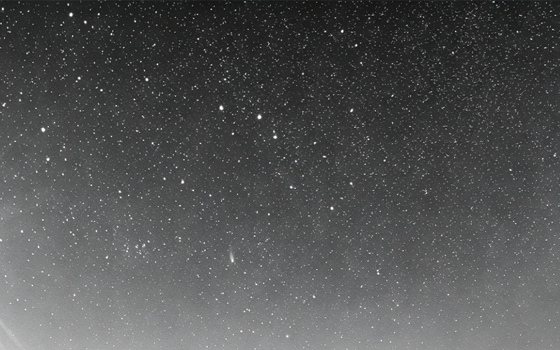

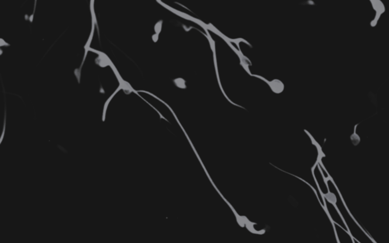

这款 16 MP sCMOS 高分辨率相机覆盖紫外、可见光及近红外波段,是多光谱成像与测量任务的理想选择。典型应用包括荧光显微镜、光谱分析,以及弱光或长曝光科学成像。该相机同样适用于天文观测与卫星跟踪,特别是在需要精确时间同步以实现协同观测的场景中,配备 GPS 的型号(VIS0916FUCL-GPS)尤为适用。
天文观测
荧光成像
