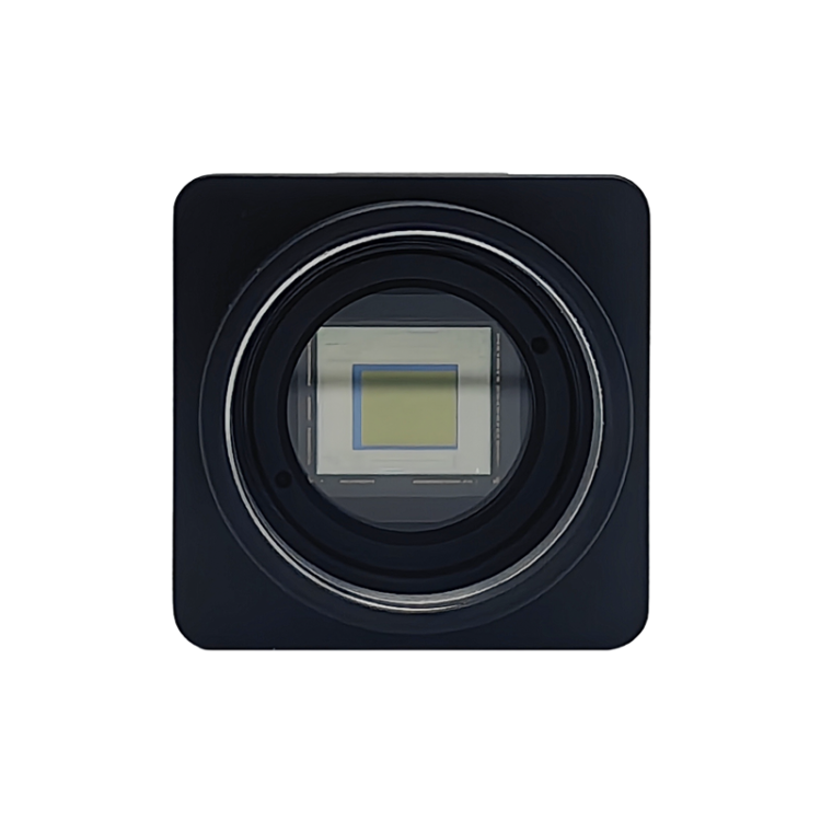

SWIRNC 系列 GigE 接口相机采用 Sony IMX990/991/992/993 InGaAs 传感器,具备小体型低功耗特性,在可见光至短波红外波段(400–1700 nm)表现出色。该系列相机可选 5 μm 和 3.45 μm 像元尺寸,提供 0.33 MP 与 5 MP 两种分辨率,非常适用于半导体检测、材料分析及科学实验成像等应用。

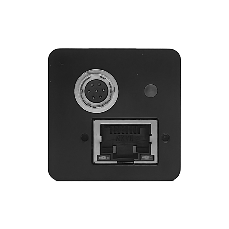

数据接口
GigE
数字 IO
1 路光耦隔离输入,1 路光耦隔离输出,2 路非隔离输入输出口

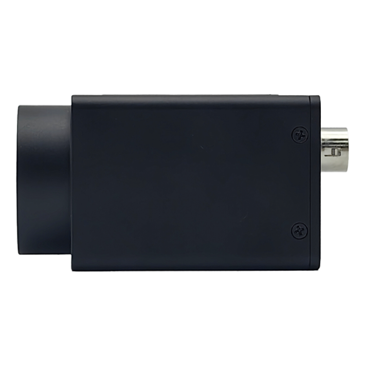

尺寸
33mm×33mm×58mm
