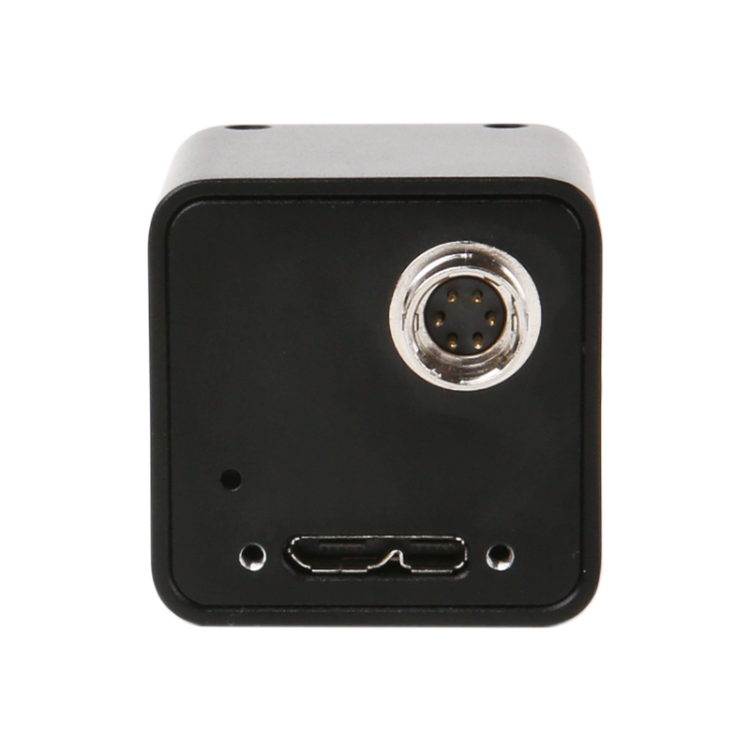

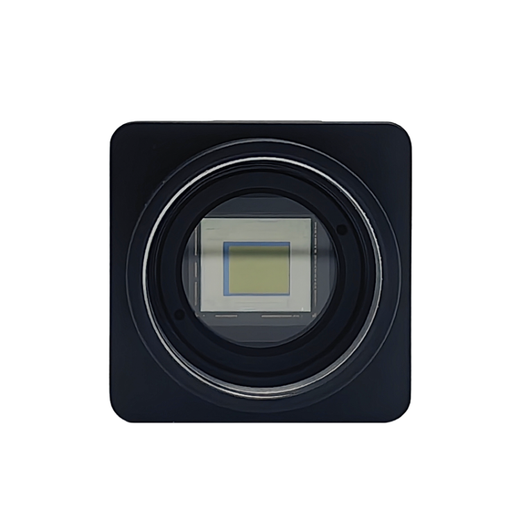

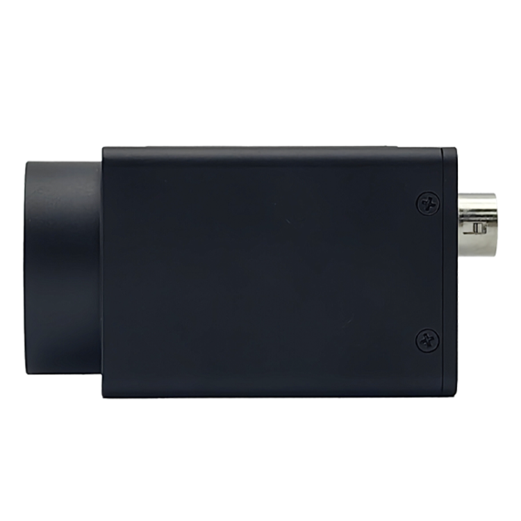

USB 3.0非制冷短波红外相机
型号: USB 3.0非制冷短波红外相机
品牌: AttosTek(阿秒科技)
--- 产品详情 ---
公司介绍
阿秒科技(Attostek)成立于2021年,专注于相机、镜头和光学系统的研发、生产和销售。我们的产品涵盖整个光谱——从极紫外(EUV)到可见光,再到短波红外(SWIR)、中波红外(MWIR)和长波红外(LWIR),服务于工业检测、科学研究、生物医学应用和半导体等多个领域。我们致力于提供先进且全面的相机和镜头组合,旨在帮助客户“SEE EVERYTHING YOU NEED”,为合作伙伴带来竞争优势。
产品介绍
SWIRNC 系列 USB 3.0 接口非制冷相机搭载 Sony IMX990/991/992/993 InGaAs 传感器,覆盖 400–1700 nm 可见光至短波红外(VIS-SWIR)光谱范围。该系列相机采用轻量化设计,提供 0.33 MP 至 5 MP 分辨率,以及 5 µm 和 3.45 µm 像元尺寸(视型号而定)。这些短波红外相机具备低功耗与高动态范围,可确保稳定可靠的短波红外成像。

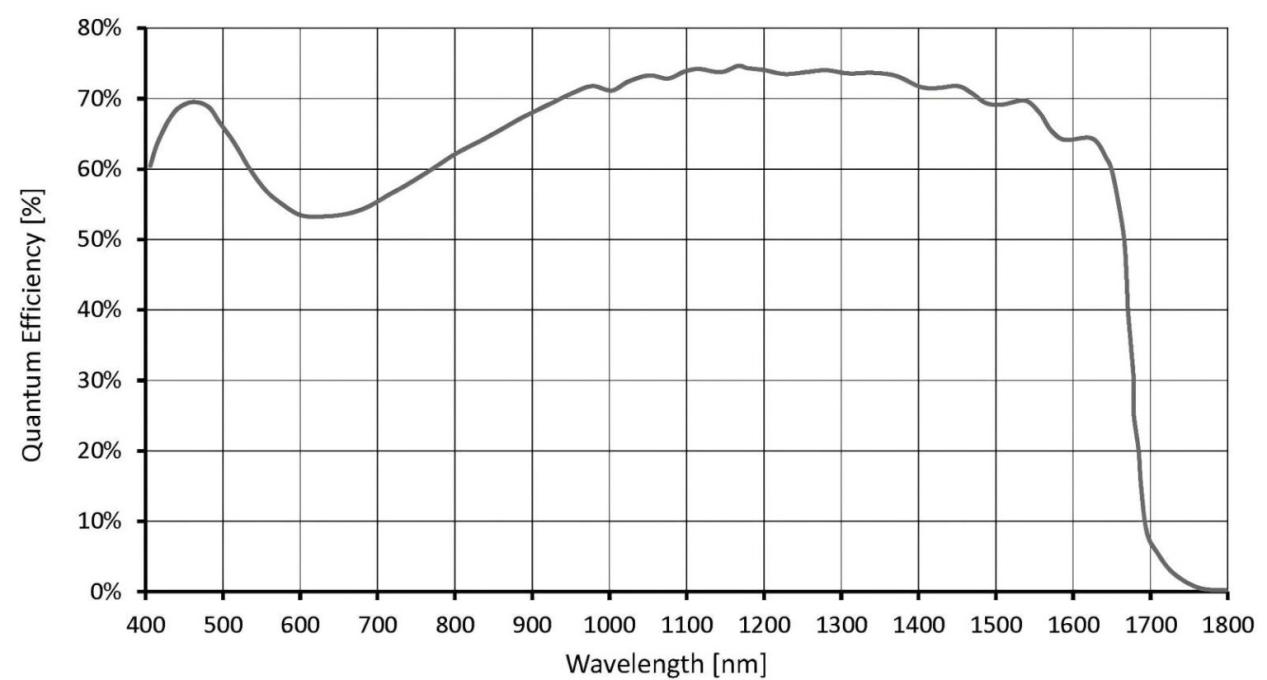

光谱响应曲线
