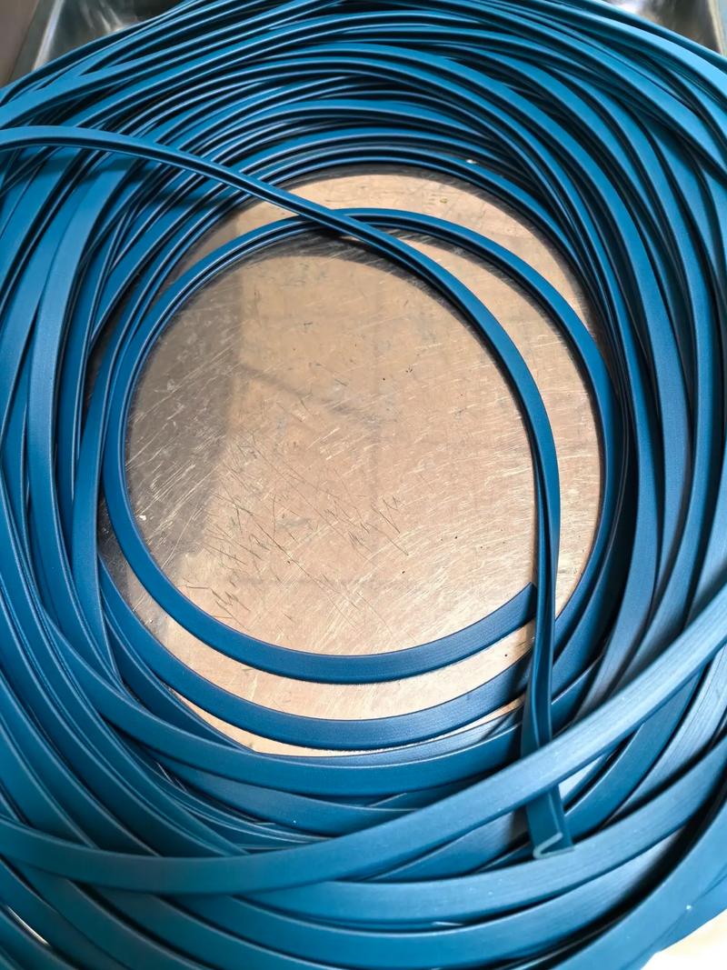

车载雷达屏蔽盖导电硅胶开裂失灵——高温蠕变下怎么修才不掉链子?
搞射频和车载研发的兄弟,这两年应该都撞见过类似反馈:装机前 EMI 摸底好好的,温循跑几千小时再叠振动谱,屏蔽值悄悄往下掉,拆开一看——导电硅胶衬垫"塌"了,或者边缘起微裂纹。这事在 5G 基站 AAU、车载毫米波雷达、BMS 屏蔽盖这几个场景反复在踩,不是个案。
修复的思路,不能只盯着"换一家料",得把工况、机理、工艺、交付串成一条线看。
导电硅胶
