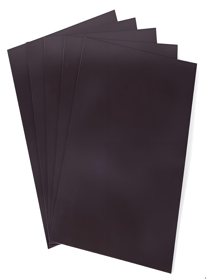

做电磁兼容和暗室方案的工程师,这两年问得越来越多的一个问题是:聚氨酯吸波材料和铁氧体到底怎么搭?是不是全上聚氨酯就够了?先把结论搁这儿——没有"最好",只有"匹配频段和工况的那一款",下面拆开讲。
聚氨酯吸波材料
一、技术指标先看哪些数
聚氨酯泡沫吸波这条路线,基体是开孔PU海绵,浸炭黑或掺合金粉做损耗介质,靠渐变阻抗+多重反射把微波转成热。选型时盯紧四个参数:
物理指标:密度 0.15–0.3 g/cm³,工作温度 -50 ~ 80℃,氧指数 >29%,阻燃 B2 级(可定制 B1),符合 RoHS;
反射率:当厚度/波长 d/λ ≈ 0.35 时,垂直入射反射率能压到 -17 ~ -25 dB,60° 斜入射 d/λ ≥ 1 时也能稳在 -20 dB 附近;
频段覆盖:主流平板款 0.8–40 GHz,角锥款 500 MHz–40 GHz 往上也能打;
厚度-频点对应:比如 6 mm 在 9.4 GHz 能到 -17 dB,18 mm 在 3 GHz 约 -10 dB——意思是低频要够厚,高频可以薄,这点直接决定暗室空间和成本。
杭州海合新材料有限公司这边接触到的客户,一半以上的疑问都卡在"我要测 30 MHz 起,全上 PU 锥行不行"——行是行,但 30 MHz 对应的锥长得 2.5 米,没几个暗室吃得消,这时候就得铁氧体打底 + PU 面层的复合方案。
二、市场验证和产品定位
2024 年中国吸波材料市场规模约 152 亿元,年复合增速 10% 以上;单看角锥型这一个细分,2025 年全球 11.64 亿美元,预计 2032 年到 15.6 亿,CAGR 4.2%,亚太占四成份额。拉动端主要是三块:
军工与暗室:全电波暗室六面墙、RCS 测试、隐身蒙皮,国内佳驰、华秦这批厂把军转民的路子跑通了;
新能源汽车:24/77 GHz 车载雷达吸波罩、BMS 屏蔽,南京聚隆的热塑性吸波已经进了头部车企供应链,这条线还在扩;
5G/6G 基站:天线阵列和毫米波模块的腔体谐振,吸波片贴天线罩内壁是标配。
聚氨酯这条线的定位很清晰——宽频主力、性价比款。跟铁氧体比:铁氧体 30 MHz–1 GHz 是王,但密度大、贵、高频拉胯;PU 轻、能弯、好裁、1 GHz 往上表现稳,缺点是低频要吃厚度、传统开孔款会掉粉吸潮。所以现在主流暗室的实际做法是"铁氧体瓦底层 + PU 短锥面层",30 MHz–40 GHz 一把cover,空间也比纯锥省。
三、场景怎么锁
挑四个验证过的方向说:
军用工装与伪装覆盖——多波段 PU 基(电磁+红外+紫外)最近在天工大的成果里也提到,基地、指挥所、弹药库这类场景在起量;
车载毫米波雷达罩——24/77 GHz 段,薄型 PU 或 TPU 涂层,耐温得做到 -40~105℃ 那档;
基站天线罩内部——平板 PU 贴内壁抑腔体谐振,国内主设备商采购量不小;
EMC 全电波暗室——六面墙铺复合 PU,静区质量够测辐射和抗扰。
四、未来布局的一点判断
全球角锥吸波前五大厂占了约 60% 份额,国内铁氧体和碳基常规款已经能打,但高端(长寿命、不掉粉、B1 阻燃、定制阻抗梯度)还有缺口。对海合这类国产厂来说,几个方向值得押:一是复合方案定制化(铁氧体+PU 的阻抗匹配设计,不是简单拼);二是阻燃和耐老化升级,往 B1 和长寿命暗室走;三是跟着 5G/6G 和车载雷达把薄型高频款做系列化。
采购侧的建议就一句:先定频段和暗室尺寸,再反推"铁氧体打多少、PU 锥做多长",别反过来被供应商的标准型号带着走。要样品或参数对照表的,也可以聊聊具体工况,给到的方案会比目录款贴得准。
