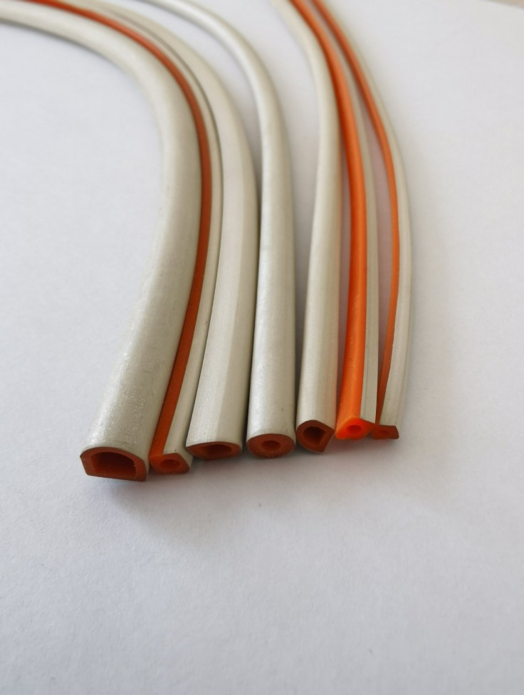

密封导电硅胶条能扛多少dB?——从参数选型到场景落地的务实参考
很多工程师第一次认真看密封导电硅胶条,是样机EMC摸底没过、外壳缝隙漏场的时候——这时候它往往被当成"补救件"临时塞进去。但其实这东西一旦定型装进沟槽,就是长期受压、冷热交替、还得稳定导电的角色,前期选型马虎,后期返工成本比材料本身贵得多。
密封导电硅胶条
一、技术指标别只盯着"屏蔽多少dB"
导电硅胶条的本质,是在硅橡胶基体中分散导电填料(银系、银铝、镍碳、镀银玻璃微球等),靠填料搭接形成导电通路做EMI衰减,同时靠硅胶弹性压紧密封。判断一款产品靠不靠谱,至少盯四组硬参数:
老化后的电阻率变化:硅胶耐温-55~160℃是标称值, 但填料氧化或迁移会让性能"悄悄退化",正规供应方应该给老化前后对比数据。
压缩永久变形:这条最容易被采购漏看。胶条装进沟槽是持续受压的,70h/100℃条件下变形得压到20%–32%以内( 镍碳双色复合条给的是≤32%,高端配方能做到5.5%),否则几个月后压紧力衰减,接触阻抗漂移,EMC和IP一起塌。
屏蔽效能(SE)要分频段报:很多厂家只给1GHz一个点的数值,其实逆变器、基站、军工设备的干扰从200KHz跨到10GHz。 裕天给的对照表比较实——银铝体系在100KHz能到115dB、2GHz还能维持110dB;镍碳便宜一档,2GHz掉到90dB左右。100MHz–2GHz区间成熟配方落到75–100dB以上是常态, 10GHz往上更考验截面设计和填料选择。
体积电阻率:这是门槛。银系填料能做到≤0.008–0.01 Ω·cm,镍碳体系一般在≤0.1 Ω·cm左右, 军标MIL-DTL-83528体系就卡这条线。数值越小导电连续性越好,但成本跳得快。
二、市场验证和优劣势,得摊开说
先讲两个真实参考。 一家通信厂商的户外基站机箱,雨季故障率15%/月,换导电硅胶条后防水从IP54升到IP67、屏蔽从35dB提到85dB,故障率降到1%/月。 中科纳通2021年过了华为测试,是全球首家批量供5G基站的导电屏蔽胶条,同年过中兴,2022年量产——这两条说明国产替代在基站侧已经跑通。
填料体系的取舍,采购最关心:
纯银粉:性能顶,但成本极高,一般航空航天才用
镍包石墨:0.1–0.5 Ω·cm,屏蔽60–90dB, 耐腐蚀优秀、便宜,军工/盐雾环境首选
银铜粉:0.005–0.02 Ω·cm,屏蔽90–120dB,但铜易氧化, 适合高频高要求
银系/镀银玻璃微球:体积电阻率0.01–0.03 Ω·cm,屏蔽80–120dB,耐腐蚀尚可, 通用场景最常用,成本中等
说实话,多数通信设备60–90dB够用,军工医疗设备才要90–120dB—— 这条分档心里有数,选型不会乱加成本。
三、场景锁定:哪几个领域在真正放量
军工/航空/医疗:屏蔽要求90dB起, 镍碳双色复合条(外导电层+内硅胶芯)是常见解法,兼顾密封和宽频屏蔽。
光伏逆变器/储能:机柜门体、接线盒同时做IP和EMI, 内部高温+户外昼夜温差,压缩形变控制是关键。
新能源汽车:这块是最大增量, 单车用量已到0.8–1.2kg,用在电池包导电密封、BMS传感器、800V高压连接、电机控制器EMI屏蔽,要求150℃以上+持续振动不退化。
5G基站:铝合金压铸壳体接缝用银系填充条连通成连续导体, 5G高频下涡流效应主导屏蔽,材料导电性越强效果越明显,户外还要扛UV和盐雾。
四、行情和未来布局
两组数先摆出来: Fortune Business Insights 给的口径,2025年全球导电硅橡胶市场规模94.6亿美元,2034年看224.8亿,CAGR 7.82%; 贝哲斯口径2025年中国市场70.67亿人民币,全球占比约六成,增速高于全球平均。驱动端看, 新能源占需求结构41.2%、消费电子/可穿戴28.6%,800V平台渗透和卫星通信会是下一波拉动点。
杭州海合新材料这边,技术路线上也是围绕镍碳、银系两条填料体系做配方迭代,重点压的是压缩永久变形和长期老化后的电阻率稳定性——这两项是客户返修率的大头,也是国产替代能不能从"能用"走到"敢长期用"的关键。近期在跟的几家客户,集中在光伏逆变器和车载BMS两个方向,选型阶段愿意把分频段屏蔽数据和100℃/168h老化报告摊开对一遍的,后续合作基本都稳。
选密封导电硅胶条这件事,参数表谁都能印一份,但能不能在你这台设备上跑五年不塌,得看填料分散、硫化工艺和老化数据这三样是不是真的做了。建议研发和采购一起审,别等EMC复测不过再回头找材料。
