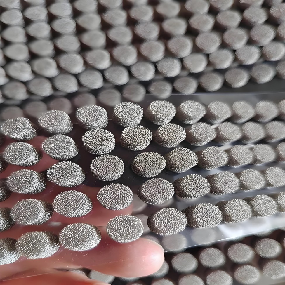

游戏手柄按键漂移频发——导电泡棉的屏蔽与缓冲,能否一次解决?
做手柄研发的应该都有体会:摇杆漂移、无线连不上、玩家骂完退货——这三类客诉里,至少有两类跟"内部电磁干扰+接地松动"脱不开干系。2025年那项覆盖1.2万玩家的调研里,43%的用户曾因漂移或连接稳定性问题换过设备,而复购决策里品牌信任度权重已经升到首位。小零件出岔子,整机口碑就塌一半,这话不算夸张。
导电泡棉
一、先把技术指标拆开看,手柄场景到底要什么
导电泡棉不是越"高端"越好,得看装哪儿。游戏手柄内部空间紧,主流指标有这么几档:
厚度与合规:手柄轻薄化之后,0.5–1.0mm超薄定制+背胶是刚需,阻燃UL94-V0、RoHS/REACH这套过不掉基本进不了大厂BOM。
压缩永久形变:长期按压场景下控制在 <20%,回弹率 >80%,不然三五个月按键手感就松垮。
表面电阻:X-Y向 ≤0.05Ω/□,Z轴接触电阻压到0.03Ω/inch²以下,低阻抗接地路径才立得住。
屏蔽效能(SE):针对手柄蓝牙/Wi-Fi走的2.4G、5G频段,10MHz–3GHz窗口做到 60–80dB​ 是及格线;如果用全向(三维)导电泡棉,PU本体真空电镀Ni/Cu那种,20MHz–10GHz能拉到 80–100dB,过FCC/CE摸底更稳。
杭州海合新材料有限公司这边在复合工艺上走得偏细——导电纤维编织密度和Ni/Cu涂覆均匀性调过几轮,同等压缩25%条件下,接地阻抗比传统导电布包泡棉款大约低30%–40%,整机辐射杂散余量能多挤出2–3dB。这个差值在过认证时挺关键,手柄这类带无线模块的品类尤其吃这套。
二、市场验证与产品定位:卡在中间带反而最舒服
2025年全球游戏手柄市场规模落在 62–82亿美元​ 区间(不同机构口径有差,取保守侧看),CAGR约11%–13%;中国贡献了全球28%上下的出货量,国内年出货已经破 1.2亿台,无线款渗透率爬到75%+。
导电泡棉在手柄里的定位其实很清楚——不指望它替代所有屏蔽方案,而是专啃"既要EMI屏蔽、又要缓冲密封、还得低压服帖"的那几块:
主板RF屏蔽框间隙(替代部分金属屏蔽罩,省空间也省BOM)
线性扳机/马达模块(震感传导,螺丝松是老毛病)
摇杆电位器外围(高频摩擦+微震,接地容易飘)
上面这些位置,金属屏蔽罩太占地方、纯导电布Z轴导通不稳,导电泡棉卡在中间做"屏蔽+缓冲+服帖"一体,是现在中高端手柄厂商比较愿意试的方案。
三、优劣势老实讲,不绕弯
优势不用多说:低压下就能服帖、不规则面填得满;震动场景下比刚性屏蔽罩抗造;BOM成本和组装工时都比金属件省一截;模切定制灵活,0.5mm起跳都能压。
劣势也得摊开:长期压缩回弹控制不好的话,半年后按键手感会塌,这是选供应商时最该盯的测试项;低端Ni涂层在湿热+手汗环境下有氧化风险,表面电阻会飘,所以高端线一般推Ni/Cu双层或银铜。说白了,这材料不是免检品,来料+老化测试不能省。
四、场景再锁一层,别乱铺
主板I/O与RF边:贴合用0.5–0.8mm超薄款,过UL94-V0就行。
肩键/扳机:用带背胶的中密度款,重点看压缩形变,别让手感三个月就变肉。
摇杆模块:推荐全向导电泡棉,外径18–19mm、内径5mm、厚3mm这类规格是手游手柄摇杆的常见尺寸,电阻压到0.1Ω以下。
五、行情往后看
全球85%的手柄产能压在华南+华东,海合落杭州,属于华东配套圈里能做定制模切+复合工艺的那一档。短期看,国内通用型手柄增速还在22%上下,代工厂对BOM优化的诉求不会松;中长期有个增量值得盯——车载游戏手柄,2024年国内搭载车机游戏的新车渗透率已经超25%,座舱夏天+125℃、北方仓储-40℃这套温区,对手柄内部材料的耐候要求会往上抬一档,普通款过不了AEC-Q200那套。
导电泡棉这东西,单看不起眼,但手柄这种"高频按压+无线传输+震动负载"叠一起的场景,它解决的其实是好几个小麻烦凑成的大麻烦。选型时别只看SE标称值,压缩形变、Z轴导通稳定性、湿热后的电阻漂移这三项是真能拉开差距的地方——样品阶段多压两轮老化,比啥都实在。
