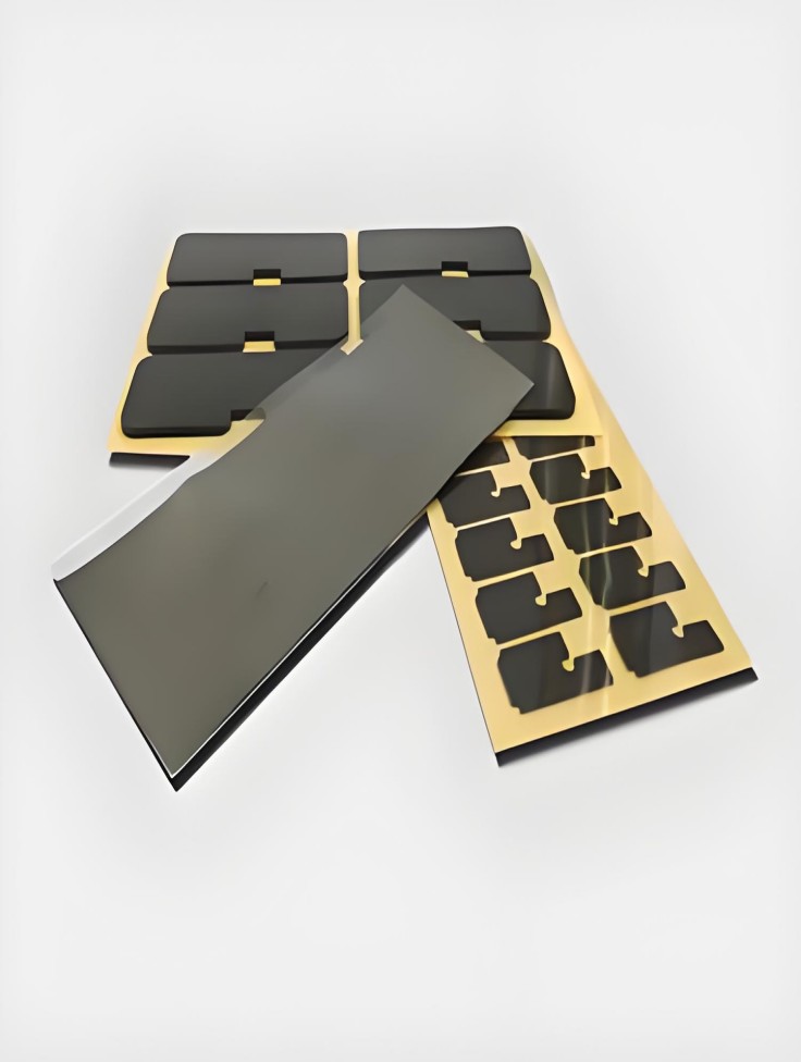

电控吸波材料真能"一材调全频"吗?——从技术指标到场景落地的实在话
做研发和采购的同行最近应该有感觉,吸波这条线正在从"被动定型"往"主动可调"转。传统吸波片的反射损耗 RL 和有效带宽 EAB 是焊死的,定型即锁死;电控吸波靠外场偏置(电压/离子迁移/变容二极管)实时调介电常数和载流子密度,相当于给吸波体贴了个"旋钮"。对 5G Massive MIMO 互耦抑制、车载 77GHz 雷达仓杂波、可重构天线这类场景,"可调"比单纯堆 dB 值更对症。
下面把技术指标、市场、定位、场景和未来布局拆开聊,选型时或许能用上。
吸波材料
一、技术指标怎么看——别只盯 RL 一个数
电控和被动吸波的评价逻辑不一样。后者看 RL ≤ -10dB 是基准线(90% 能量吸收),但电控款要额外盯这几项:
循环稳定性:电控款目前公开的长周期循环数据还在积累,B 样阶段建议先跑 10⁵ 次以上偏置切换再看。
偏置与功耗:成熟架构工作电压多在 5–16V 区间,大面积像素化后驱动复杂度会上去,这是工程化躲不开的坑。
响应速度:电调(载流子掺杂类)是 ms 级甚至更快,热调 VO₂ 相变类要等温升,选型得按场景挑机制。
可调窗口与频带范围:东南大学何曼团队刚发的那篇 Mater. Horiz.,生物基纤维素液晶薄膜 0V 时 RLmin -41.74dB(11.5GHz)、EAB 2.96GHz;加到 16V,RLmin 拉到 -49.02dB(8.4GHz)、EAB 扩到 4.0GHz,把 X 波段全覆盖了。变容二极管架构的文献里还能做到 3.7 倍频带连续推移,厚度压到 λ/181。
杭州海合新材料有限公司在被动吸波端已经跑通了 -25dB 级验收、宽角度/双极化/耐候那套门槛,电控方向的工程化正沿着同一套可靠性逻辑在推进——这话不是广告,是选型时的一个参照:只有被动端踩过坑的厂,电控款的驱动集成和寿命数据才不容易翻车。
二、市场盘子:电控还在"前夜",但入口已开
2025 年全球吸波材料市场突破 420 亿元,CAGR 13% 以上;中国 2024 年 152 亿,2019–2024 CAGR 10.6%,中研网给的 2030 年预测是 400 亿+。下游拆分大致是 5G/6G 基建占 35%、军工隐身 30%、新能源车 20%、消费电子 10%。
电控吸波目前还卡在"军工 + 高端通信"这两档——隐身蒙皮、可重构相控阵、自适应 EMC 是第一批愿意买单的客户。民用量产没铺开的原因也实在:要供电、要驱动电路、单价比 passive 款高一个量级。但反过来说,设备如果是"多频段切换工作 + 机内空间焊死 + EMC 指标压到顶",电控款的 BOM 反而可能更省——一块顶过去两三块的频带,不用叠层堆料。
国内市场 CR5 已经 51.7%,佳驰 2025 年拿过航天科工某高超飞行器 12.3 亿订单,申友在比亚迪/宁德链路做到 25.1 亿——这些都是电控/可调线迟早要碰的对手盘。
三、优劣势摊开讲,三类场景先切入
优势:频带/强度可动态切、一材多用、适配多工作状态切换的设备。
劣势:外接偏置、长期循环数据仍在积累、单价偏高。
眼下最值得切入的三个场景:
可重构超材料天线 / 军工自适应隐身——电控调谐的主场,石墨烯基电开关吸波面已经能做曲面像素化,国内光启、华秦在超材料端已经"一超两强",海合这类有电磁防护底子的厂商跟进不算晚。
车载毫米波雷达仓(77–81GHz)——L3+ 对虚警零容忍,电控款在工作频点外把杂波吃掉,是新能车那 20% 盘子里最先出量的入口。
5G/6G 基站 Massive MIMO——天线阵多频跳变时,电控吸波贴隔离板可随工作频点滑动吸收峰,比固定吸波片更"跟手"。
四、未来两三年的走法
电控吸波大概率沿"军品先放量 → 高端通信/车载旗舰下沉 → 消费电子试探"这条路走。对研发侧的建议:新项目如果 EMC 指标已经压到被动吸波片的极限,不妨把电控方案拉进 B 样对比,哪怕先在小批量高价值型号上验证循环稳定性和驱动集成;采购侧建议盯着有被动吸波工程化底子、又在推电控/可调线的厂商聊。
电控吸波不是万能药,但在"频点会变、空间不够、指标要顶"的那类设备里,它已经是被动吸波片替不掉的选项了。早半步介入选型,比等产品成熟再追,BOM 和专利两边都划算。
杭州海合这边被动方案在 5G 基站和车载雷达端已经跑过几轮,电控方向的技术储备也正往可调架构上靠,有具体频段需求的可以私下碰。
