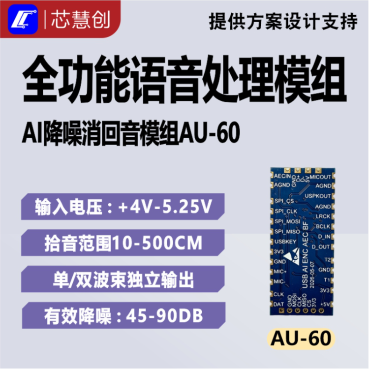

- 输入电压 直流+4V~+5.25V
- 工作电流 静态电流 65mA-80mA
- 麦克风录音拾取范围 10cm-500cm
- 回音消除指标 100db

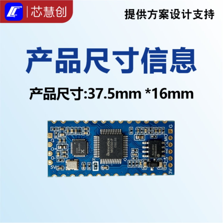

AU-60 是芯慧创推出的多功能 DSP 语音处理邮票孔模组,尺寸 37.5mm×16mm,SMT 贴片嵌入主板,集成 ADC/DAC 简化音频电路;兼容模拟麦、数字麦双方案,支持 USB、I2S、模拟音频、SPI 多接口,适配全双工通话设备,一站式解决噪音、回音、拾音定向问题,广泛用于安防、会议、门禁、IPC、智能工牌、车载对讲等设备。

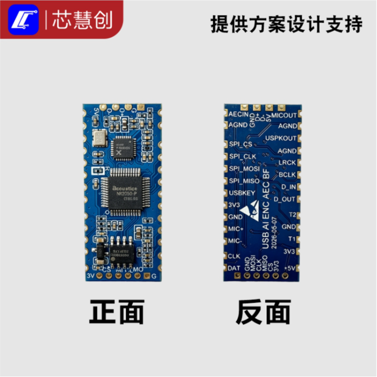

三、硬件接口与信号传输能力
1. 供电方案
5V 主供电(4~5.25V)、3.3V 辅助供电(3~3.3V)双电源兼容;
静态工作电流 65~80mA;内置 3V3 输出引脚给数字麦供电(最大 30mA)。
2. 音频接口全覆盖
模拟音频
MIC+/MIC-:驻极体模拟麦差分输入;
MICOUT:降噪后模拟音频输出,USPKOUT:USB 下行音频输出;两路输出阻抗 120Ω,信噪比 105dB,最大 1.07Vrms;
AECIN:喇叭回音参考信号输入。
I2S 数字音频(16kHz/16bit 飞利浦主模式)
LRCK 帧时钟、BCLK 位时钟、D_IN 数字输入、D_OUT 降噪数字输出;拆除板载 R1 电阻可实现 I2S 收发独立,纯数字音频传输抗干扰、保高信噪比。
USB 免驱接口
USB5V/D+/D-/GND,Windows / 安卓 / Linux 免驱识别;固件可切换三种 USB 输出模式:
① MIC/USPK 分别为拾音输出、播放输出(默认);
② 双声道立体声播放输出;
③ 双麦双通道独立拾音输出(关闭 USB 播放)。
数字麦克风接口(PDM)
CLK 时钟输出、DAT 数据输入,支持单 / 双数字麦扩展。
3. 控制调试端口
T1/T2 参数切换引脚:默认高电平(中距离拾音),接地组合切换 4 档拾音距离 / 降噪等级,无需改固件快速适配场景;
SPI 调试口(CS/CLK/MOSI/MISO):外接 MCU 实时修改 DSP 寄存器,自定义降噪、增益、波束参数;
USBKEY 按键引脚:USB 模式下对地触发按键功能。
